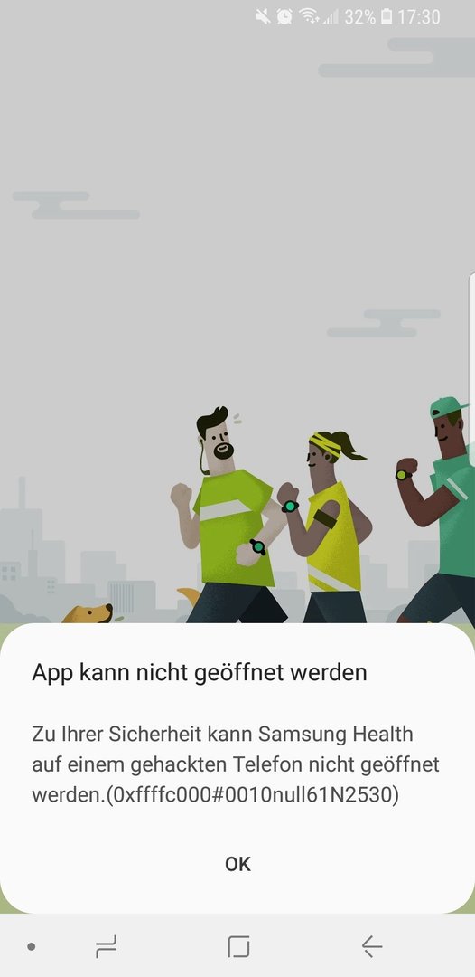

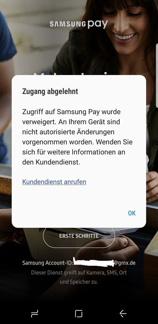

vor zwei Wochen habe ich mir ein als neu bezeichnetes Samsung S8 von einem Händler bei ebay bestellt. Bei der Samsung health App und bei der Samsung pay App kommen direkt beim Start die Fehlermeldungen, die ich als Bild angehangen habe.
Ich hab an der Software nichts verändert und bei Gerätestatus steht offiziell. Ich habe den Händler kontaktiert, dieser konnte mir aber auch nicht weiterhelfen und hat mir lediglich 18€ für eine Reparatur angeboten. Meine Frage ist, ob man irgendwie testen kann, ob ein Handy gerootet wurde oder ob die Fehlermeldungen eine andere Ursache haben.
Danke schonmal!

@minsken
Starte mal in den Download Modus.
Gerät ausschalten - Power+Leiser+Bixby gedrückt halten - sobald du die Anzeige bekommst alle drei Tasten loslassen - mit Lauter bestätigen.
Jetzt unter Warranty Void. Da steht bei dir sicher nicht 0 (0x000)?
Raus kommst du dort wenn du Power+Leiser gedrückt hälst bis das Display aus geht.
Wenn WARRANTY VOID nicht 0 (0x000) ist, dann kommst du mit 18 Euro nicht weit. Da hilft dann nämlich nur der komplette Austausch der Hauptplatine welcher vermutlich mehrere hundert Euro kostet.

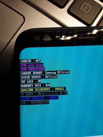

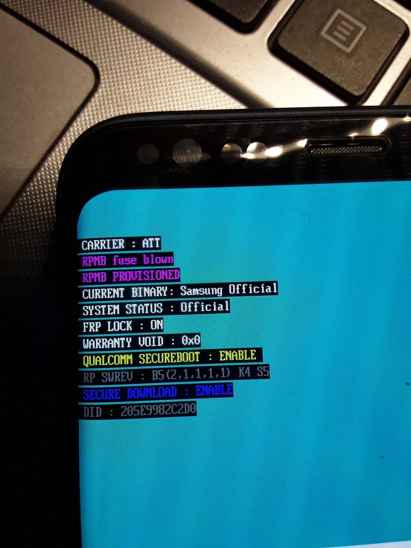

Habe das grad gemacht und da steht Warranty Void 0x0. Was bedeutet das nun?
@minsken
das ist schon mal sehr gut!
Kannst du ein lesbares Foto vom Download Modus machen?
(mit der Lauter Taste kannst du die Helligkeit dort erhöhen)

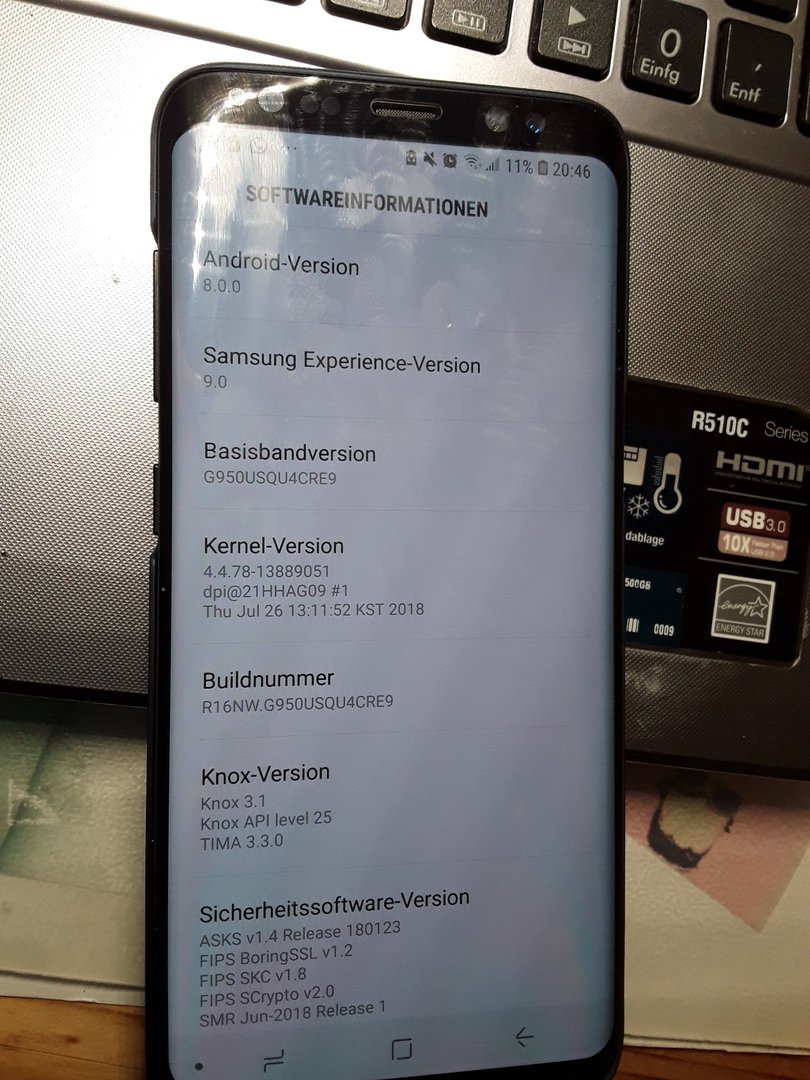

Außerdem einen Screenshot von
Einstellungen - Telefoninfo - Softwareinformationen
(Alles was du da mit scrollen siehst)
Anbei die Bilder, danke!

@minsken
das es ein US-Modell ist, ist dir bewusst?
Dafür gibt es keine deutsche Firmware.
Es wird dir in der EU nicht von Samsung repariert (sondern nur in den USA) und Hersteller-Garantie hast du da in der EU natürlich auch keine.
RPMB fuse blown wundert mich etwas ist aber (glaube ich) bei dem Qualcomm Gerät normal.
Einstellungen - Softwareupdate - Updates manuell laden
findet das bei dir ein neues Firmwareupdate?

Die Firmware ist von Juni.
Also bekommst du auch scheinbar keine Updates.
