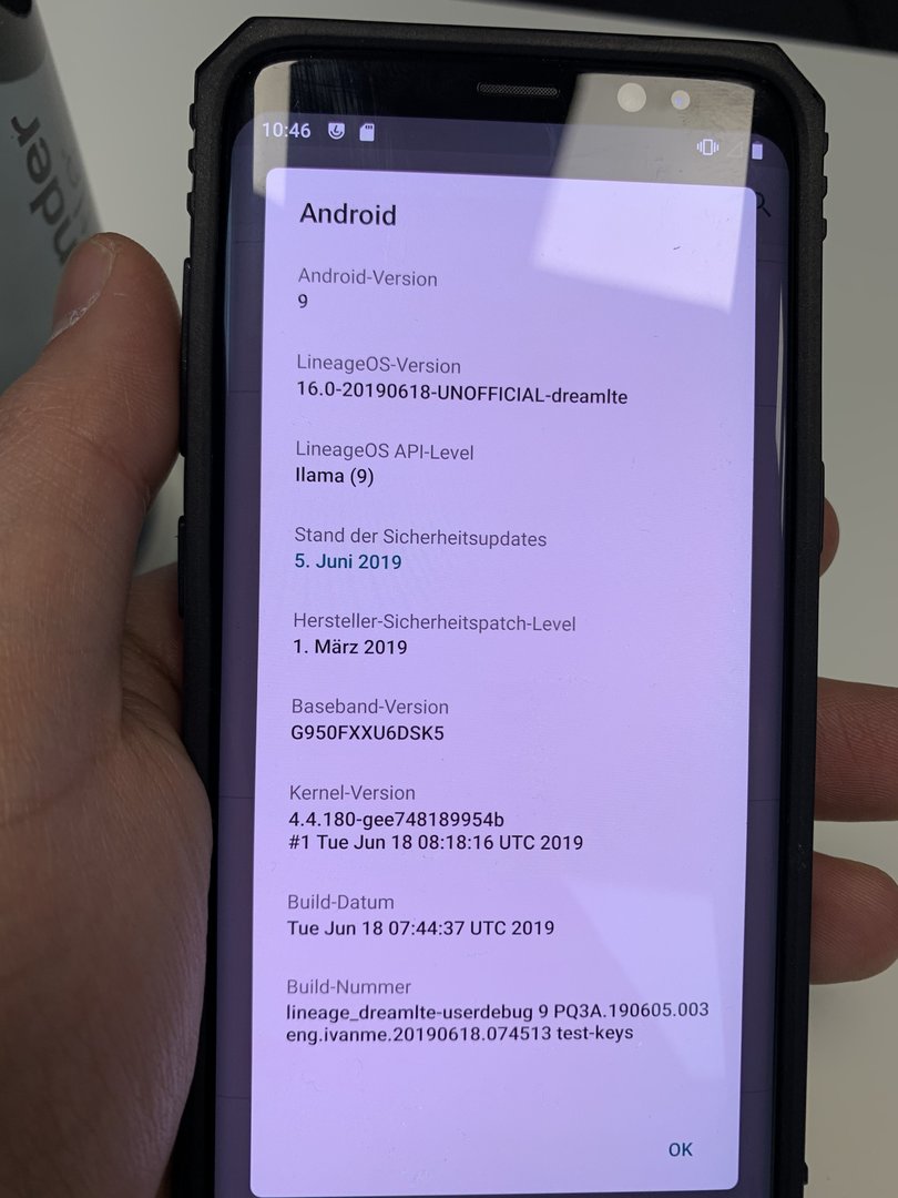

Die IMEI wird angezeigt. Wo krieg ich die Daten für das Modem her ? Würde es noch mal gerne probieren bevor ich an die Hardware gehe.
Wird eine Basisband-Version angezeigt?
Wenn ja, welche?
Ja wird angezeigt. Foto im Anhang

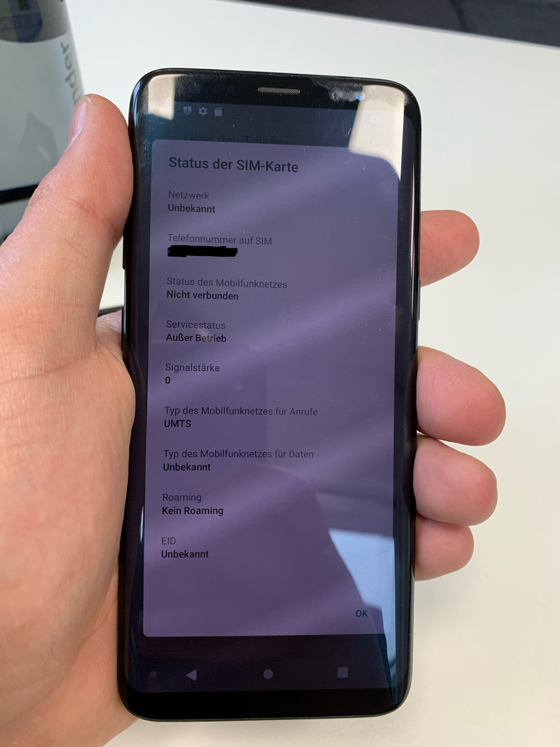

Flasche unbedingt erstmal wieder sauber die originale Samsung Firmware.
AP, BL, CP und CSC_OXM
(NICHT mit HOME_CSC_OXM)
Lade dir mal mit Samfirm diese Firmware runter und flashe BL und CP....
Denke aber nicht dass es hilft...
