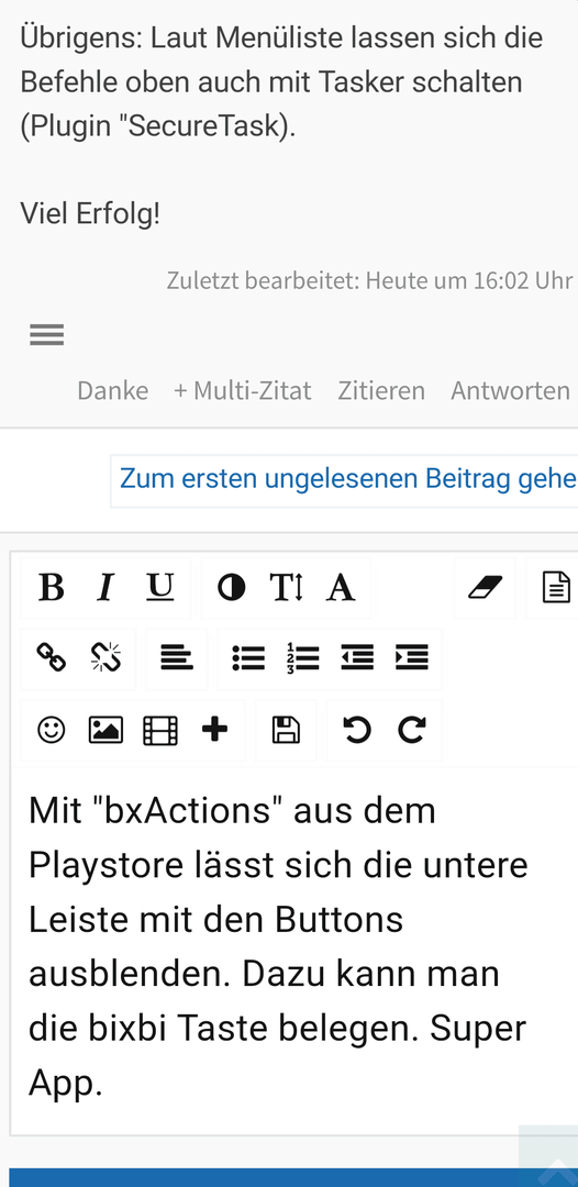

Mit "bxActions" aus dem Playstore lässt sich die untere Leiste mit den Buttons ausblenden. Dazu kann man die bixbi Taste belegen. Super App.

was muss dafür bei bxActions aktiviert werden!
Bei den Zuweisungen unten "Vollbildmodus". 2 Möglichkeiten.
Reaktionen: Isana11 und trueromance
...ah Super, wirklich tolle App!
