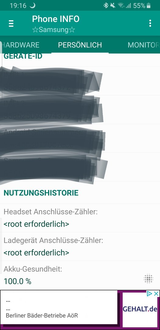

maik005 schrieb:
Wenn ich aber sehe, welche Kapazität mein S9+ Akku nach nun 14 Monaten noch hat (ca. 95%)
Wie ermittelst du diesen Wert? Mit welchem Tool/App?
Mit "Phone Info" wird bei meinem S9, ca 1. Jahr alt, 99.6% angezeigt. Ist das realistisch?
@yessir99
Ich zitiere mich jetzt einfach mal selbst:

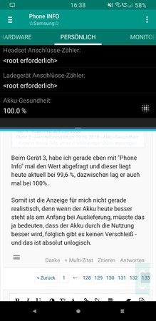

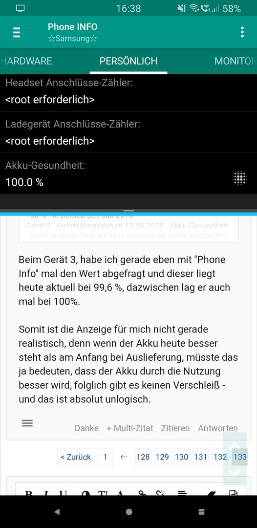

merlin2100 schrieb:
Das mit der App "Samsung Phone Info" sehe ich ähnlich wie @Wicki .
Ich habe mal die Werte von 3 Samsung S9 verglichen, die bei uns in der Familie sind bzw. waren.
Gerät 1 - Herstellungsdatum 19.06.2018 - Akku-Gesundheit 100 % - in Betrieb seit Juli 2018
Gerät 2 - Herstellungsdatum 19.06.2018 - Akku-Gesundheit 99,7 % - in Betrieb von Juli 2018 bis 25.02.2018
Gerät 3 - Herstellungsdatum 18.01.2019 - Akku-Gesundheit 99,4 % - In Betrieb seit 25.02.2019
Wenn ich daraus einen Schluss ziehen müsste, könnte der nur lauten der Akku hat durch Nutzung und die damit verbundenen Lade- und Entladevorgänge keinen Verschleiß, es kann aber sein, das bei neuen Geräten Akkus verbaut werden die nicht 100% in Ordnung sind. Das klingt irgendwie schwachsinnig!
Die Geräte sind natürlich alle ohne Root und somit vermute ich mal, dass die App wirklich gar nichts auslesen, kann was den Akku betrifft.
Beim Gerät 3, habe ich gerade eben mit "Phone Info" mal den Wert abgefragt und dieser liegt heute aktuell bei 99,6 %, dazwischen lag er auch mal bei 100%.
Somit ist die Anzeige für mich nicht gerade realistisch, denn wenn der Akku heute besser steht als am Anfang bei Auslieferung, müsste das ja bedeuten, dass der Akku durch die Nutzung besser wird, folglich gibt es keinen Verschleiß - und das ist absolut unlogisch.
Reaktionen: yessir99 und Wicki
Mein Akku ist immer noch bei 100%. Total glaubwürdig. :D-old

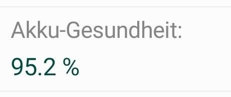

@Wicki meiner ist nach 6 Monaten nur mehr bei 99,2% :/
:1f631:
Reaktionen: LonzoX, holzer und HCD
Einen so hohen Wert habe ich nie gesehen! ;)
Hält sich stabil rund um 95 nach 7 Monaten.
Die Anzeige taugt nichts. :1f607:
leider bekam ich auch auf die Anfrage wie sich der Wert nun zusammensetzt vom Entwickler keine Antwort mehr.
