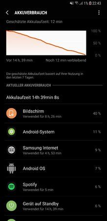

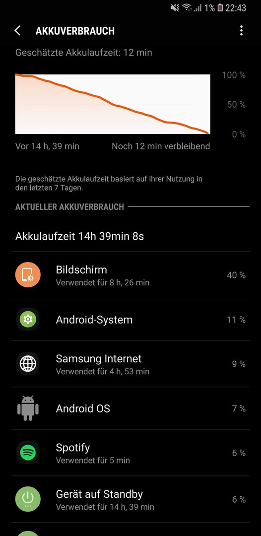

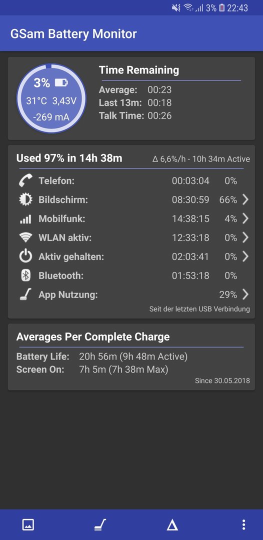

Ich lese jetzt hier schon seit vielen Seiten mit und bekomme schön langsam das Gefühl, dass ich hier bzgl. Akkulaufzeit mit meinem S9 die rote Laterne bekomme. Daher hätte ich die Bitte an die Fachleute, sich meine Screenshots mal anzusehen und ihre Meinung zu posten.
So wie das hier aussieht, sieht es jeden Tag aus. Meistens, wie auch hier, stecke ich das Handy mitten in der NAcht aus, dann liegt es ca. 4 Stunden im Flugmodus herum und verbraucht (jetzte) keinen Strom. Danach ist AOD aus, WLAN, Bluetoth sind die meiste Zeit ebenfalls aus. Das Mobilfunksignal in ist bis auf ca. 4 Stunden gut. Standortbestimmung ist aktiviert (hab' ich probehalber auch schon ausgeschaltet - keine Veränderung). Ansonsten laufen ein paar Sachen im Hintergrund wie Folder-Sync, Dailyme TV und Fritz-Phone. Wenn ich die wegschalte, wird es auch nicht besser.Nach allen Updates Cache Wipe gemacht.
Bringt ein Zurücksetzen des Geräts etwas oder seht ihr irgendwo Ansätze?
Vorab schon mal Danke für die Unterstützung
Was isr denn? Deine Laufzeit isr doch super. 18h für 57%. Was willst du denn mehr? Ich hatte 10h für 90 und dann musste ich aufladen.

Na, alles was recht ist. Wie ich geschrieben hatte lag das Telefon von dieser Laufzeit 4 Stunden nur im Flugmodus rum. Da bleiben noch 14 Stunden Nutzung, allerdings fast ohne dass das Telefon aktiv genutzt wurde. Ich sehe keinen Grund, darüber glücklich zu sein. Über deine Laufzeit von 10h müssen wir an der Stelle ohnehin nicht reden.

Kurz nach erstellen der Screenshots ist es dann auch auf 1% gefallen (in den Einstellungen) und hat sich dann auch direkt verabschiedet. Die Restlaufzeit stimmte also nicht ganz. Aber vielleicht kann die ja nach einem 100% Zyklus besser ermittelt werden.

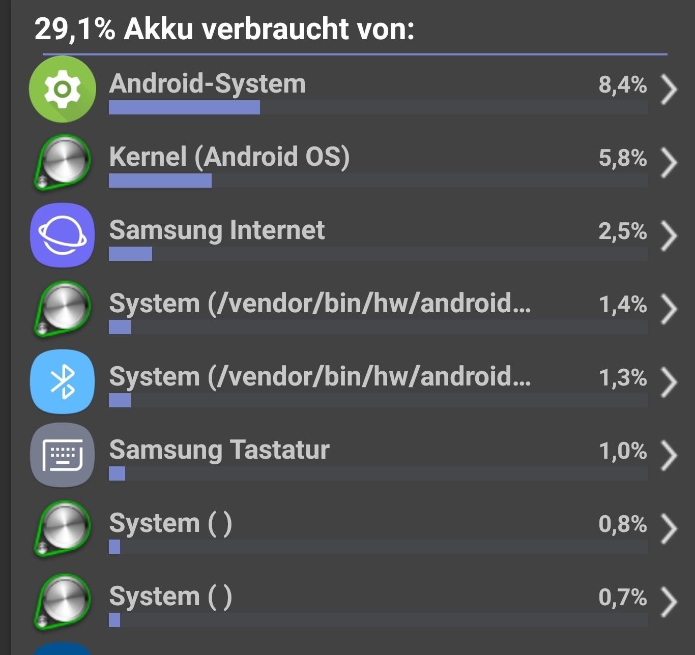

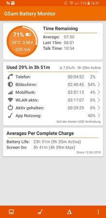

Ist es normal dass der Kernel so viel vom Akku zieht?

@Dan19
Das ist auf Basis nur dieses einen Screenshots schwer zu beantworten.
Deine Werte sind irgendwie insgesamt recht ungewöhnlich (sortiert).
Zeige mal mindestens die Startseite von GSam dazu.
@Taba hier die Startseite von Gsam. Wenn du noch etwas brauchst sag mir einfach bescheid :)
@Dan19
2:40 Stunden DOT und 29 % verbraucht ist doch sehr gut.
@Dan19
Scheint tatsächlich nur ein Fehler in der Aufzeichnung zu sein würde ich sagen (zwei verschiedene Werte unter einer Bezeichnung addiert).
Hat GSam zwar selten, aber kommt vor.
@maik005 ja es wird immer besser :) hatte vor paar Tagen nur 4h dot und der Akku war unter 20%. Hat aber auch erst 8 volle Ladezyklen, musste sich der Akku wohl zunächst kalibrieren.
Hatte bei meinem LG V30 immer um die 7h Dot und da waren die 4h vom S9+ schon sehr ernüchternd :D
@Taba okay dann weiß ich bescheid, hatte mich nur über den hohen Wert gewundert.
Danke :)

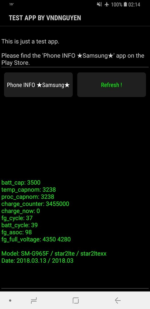

Tekboyproject schrieb:
@maik005
Irgendwie glaub ich mein S9+ hat einen Fehler hab es jetzt 4 Wochen schon 2 mal auf Werk zurückgesetzt mit und ohne Apps das gleiche Problem Akku geht rapide runter obwohl ich mit dem Gerät nicht viel mache ScreenOn um die 5 Stunden auf mehr komme ich nicht und nur mehr fg_asoc 98% kann der Akku aufnehmen?! Bei manchen ist es zwischen 104 - 110 wie geht das? Bei dir ist es auch über 100 was ich gesehen habe. Und was mir noch aufgefallen ist der Akku hat immer 31-35c und wird auch ab und an warm er schaukelt bei 31-35c herum mit oder ohne Apps. Es fehlen jetzt schon über 250mah.
ausgehend von deinem Screenshot ist dein Akku durchaus in Ordnung.
Hing das Gerät noch am Ladegerät, als du den Screenshot gemacht hast?
Wenn das Gerät nur da liegt, mindestens eine halbe Stunde.
Was für eine Temperatur hat der Akku dann und bei welcher Umgebungstemperatur?

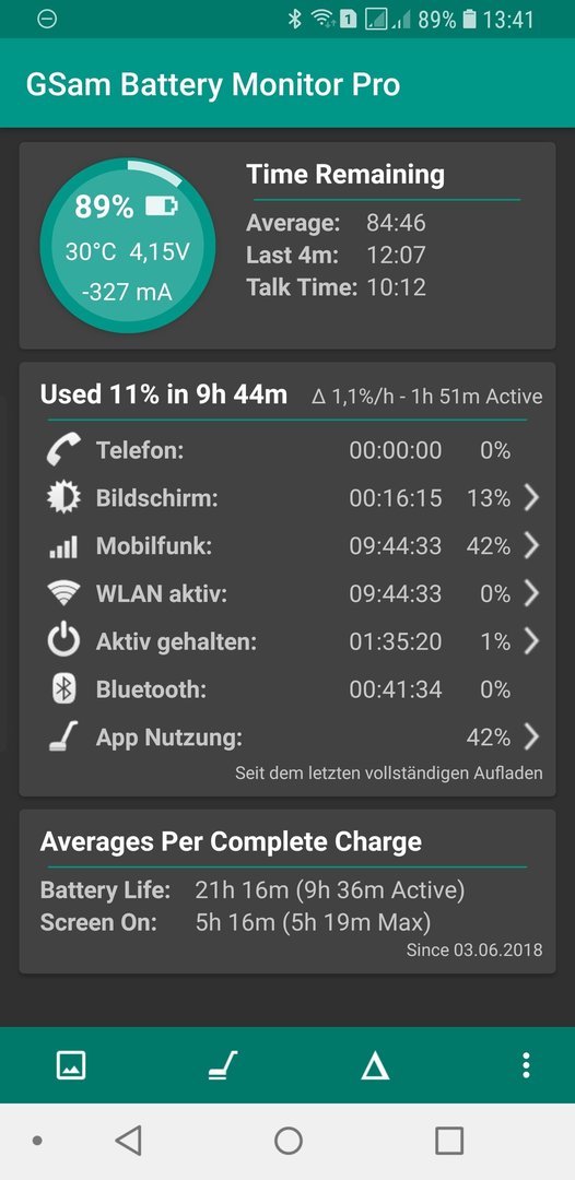

Wie hoch ist euer Verlust im Standby?Also wenn das Gerät für einige Stunden nur rumliegt, ohne aktive Nutzung, aber aktiver Syncronisation, ohne AOD, mit WLAN.
Das waren bei mir 9% in 9 Stunden. Ich weiß dass das nicht wirklich schlecht ist, mein S6 verbraucht aber weniger (allerdings auch mit Greenify gerootet + Xposed).

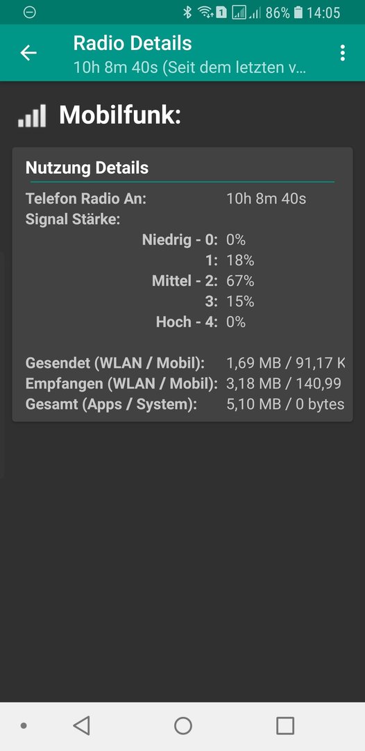

Verbirgt sich hinter den 42% bei "Mobilfunk" eine überwiegende Signalstärke "niedrig"?
GSam sagt Mittel.
