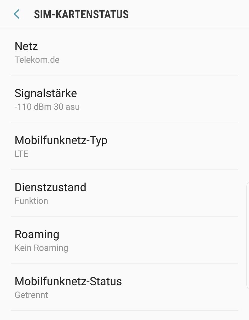

Hast Du 4G im Büro? / Welche Empfangsstärke wird angezeigt?
Zuhause ist die Empangsstärke ebenso nich gerade berauschend. Siehe Anhang.
Muss ich Morgen vergleichen wenn ich wieder vor Ort bin.
An allen Standorten bin ich jedoch über WLAN 5 GHz verbunden.
Ok, ich war von mobilem Empfang im Büro ausgegangen. Versuche mal ob es sich (vermutlich deutlich) verändert, wenn Du im Büro einfach die mobilen Daten abklemmst.
Teste ich. Ich bekomme nur mit, obwohl das Telefon mit aktivem AOD auf dem Tisch liegt, dass die Akku Verbrauchskurve relativ schnell und gleichmäßig absinkt.
Wenn es nur im Büro so ist, dann wird es am Mobilempfang liegen. Vielleicht steht Dein Schreibtisch zwischen 2 Funkmasten und Dein Handy kann sich den ganzen Tag nicht entscheiden. :D
... wobei... dann müsste eigentlich Flugmodus rein und WLAN + WLAN-Call an.

Gibt es eine Möglichkeit sich die GSM LTE Daten zu Monitoren, ob es wirklich ständig wechselt?
Die Signalstärke im Büro wäre eigentlich nicht mal soooo schlecht Was denkt ihr?

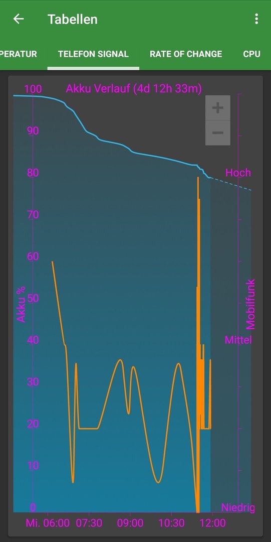

Signalstärke in meinem Büro:
Ist das mit GSam battery?
@cappuccino500
Ja.
Kannst du dir ja mal anschauen. Der Energieverbrauch ist nicht normal um am Netz liegt es nicht.
Ja, und ich wollte nur darauf hinaus, dass zumindest bei mir mächtig Bewegung drin ist.

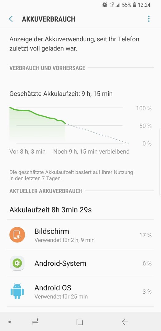

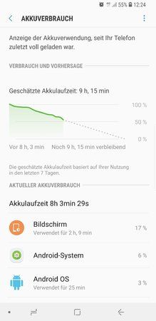

[doublepost=1530095139,1530095018][/doublepost]Ein wenig besser ist es mit 2G. Dennoch sieht man anhand der Kurve, dass es im Büro kontinuierlich schneller leer wird.
Es geht auch ohne ADB für den Anfang.
Nach 2 Stunden SoT noch 55% ist aber schon besser. Für das S9 ganz ok.
Ich würde die fummelei mit 2G sein lassen, du hast guten LTE-Empfang, besser geht doch fast gar nicht.
Mein Gerät wechselt Zuhause ständig zwischen gutem 3G und schlechten 4G Empfang und das zieht anscheinend kaum am Akku.
Edit:
Ah ich seh gerade du hast das S9+. Dann müsste es besser sein...irgendwas stimmt da nicht. Suchen wir die Ursache.
