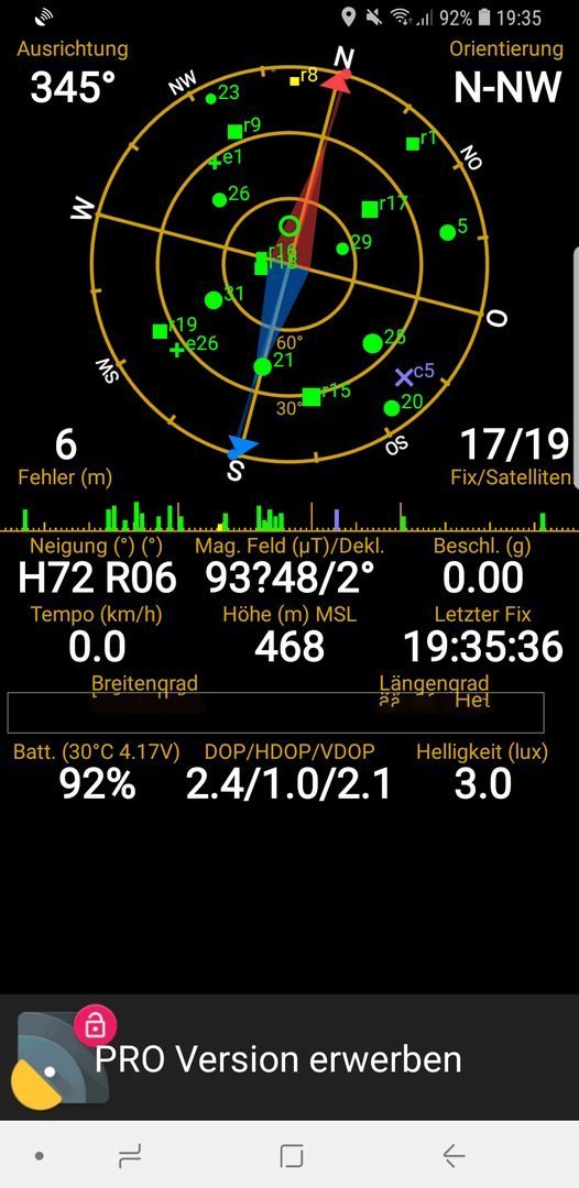

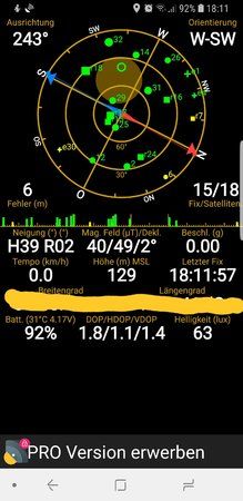

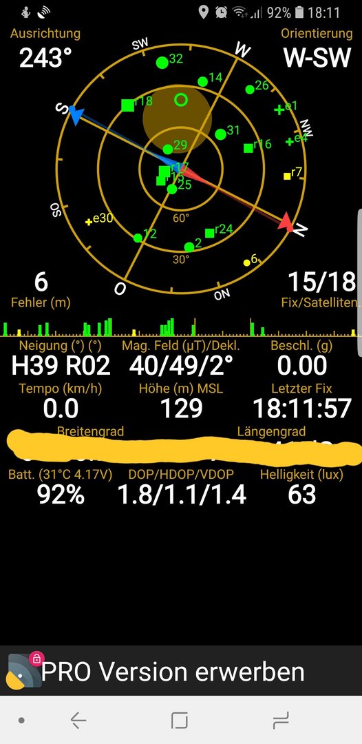

kann mal bitte jemand ausprobieren, wie lange es bis zum ersten GPS Fix mit folgender App dauert und welche Genauigkeit erreicht wird?
GPS Status & Toolbox – Android-Apps auf Google Play
Bitte die Firmware dazu schreiben (bsp. ARC5) und ob drin oder draußen.
@maik005
Ich habe die App mal installiert. Erster Fix nach dem ersten Starten der App, gestoppt habe ich die Zeit nicht, aber geschätzt 1 - 2 Sekunden. Nach Neustart deutlich schneller.
Firmware ist die ARC5, Telekom DTM.
Ausprobiert drinnen am Fenster stehend.
Gefühlte 2 Sekunden, bis der vollständige Fix da ist, dauert natürlich etwas länger!
Im Wohnzimmer ausprobiert! Draußen wahrscheinlich schneller!
Aktuelle Firmware DBT
