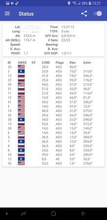

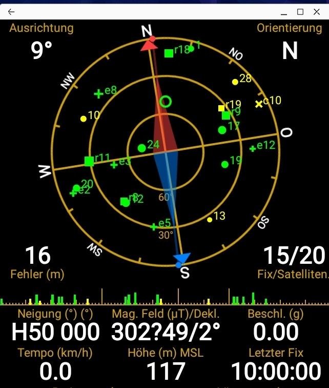

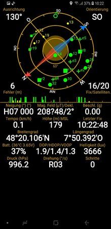

So sieht es bei mir aus.
Der erste Screenshot ist der normale Empfang.
Wenn ich aber das Gerät an der Oberseite (beim Ohrhörer) halte/umfasse passiert es (auch mit Hülle) oft, dass der Empfang komplett verschwindet bis ich dort wieder los lasse.
Das war bei meinem S8 aber auch schon so.
Dort oben sitzt ja auch die GPS Antenne diese scheint da sehr empfindlich zu sein.
Vielleicht liegt es bei euch ja daran?
[doublepost=1527321888,1527321785][/doublepost]Die Screenshots entstanden übrigends im Haus (ca. 1m vom Fenster weg)

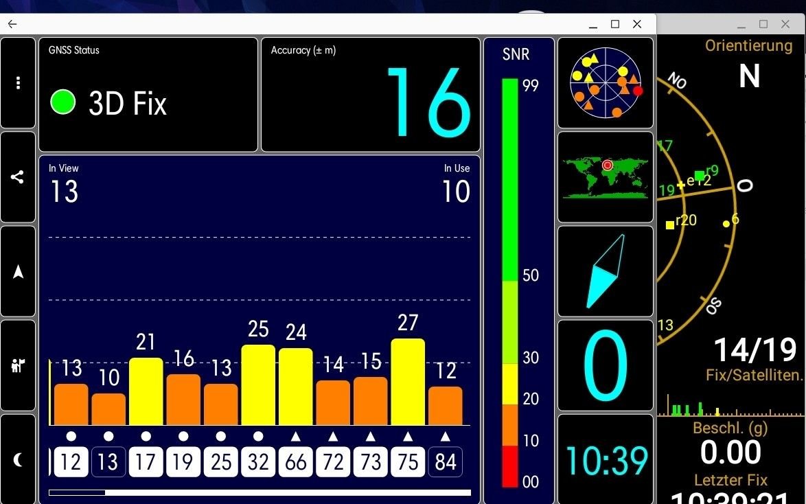

So sieht es bei mir auch aus aber da fehlen doch Galileo und Beidou,oder?
Installiere mal bitte bei dir die App GPS Test und bei Satelliten Filter stellst du Glonass auf OFF mal sehen ob du welche angezeigt bekommst.

@spezii
Bei dir ist doch Galileo da. Nur kein Baidu Satellit
[doublepost=1527324046,1527323657][/doublepost]@spezii
Das Problem ist wohl die GPS Test App.
Seit 1 Jahr nicht mehr aktualisiert und zeigt mir generell weniger Satelliten an als die GPS Status App.

So, kurzes Zwischenfazit. Nachdem ich gestern einen Werksreset gemacht habe, der natürlich nichts gebracht hat(oder doch??), habe ich heute mal das Telefon 10 Minuten unter freien Himmel rödeln lassen, und so langsam fand es immer mehr Satelliten. Danach war auch im Zimmer in Fensternähe plötzlich ein relativ schneller Fix möglich, was bis dahin in keinster Weise geklappt hat. Ich empfange (laut GpsTest, GPS Status etc.) GPS, GLONASS, ab und an mal nen Beidou, die wie gesagt nur selten mal zu sehen sind, aber in keiner App Galileo. Und die Genauigkeit des Fixes schwankt selbst unter wolkenlosen Himmel zwischen 6m und 15m, mit viiieel Glück auch mal angebliche 3m, das ist natürlich kein Fortschritt, das konnte mein altes Sony von 2014 besser. Der Eindruck ist ernüchternd, um genau zu sein. Generell werde ich den Eindruck nicht los, das entweder was mit der Empfindlichkeit der Hardware oder der Oreo-Abstimmung nicht hinhaut. Na werde mal weiter testen, vielleicht bekomm ich mal ein anderes S9 in die Hände.

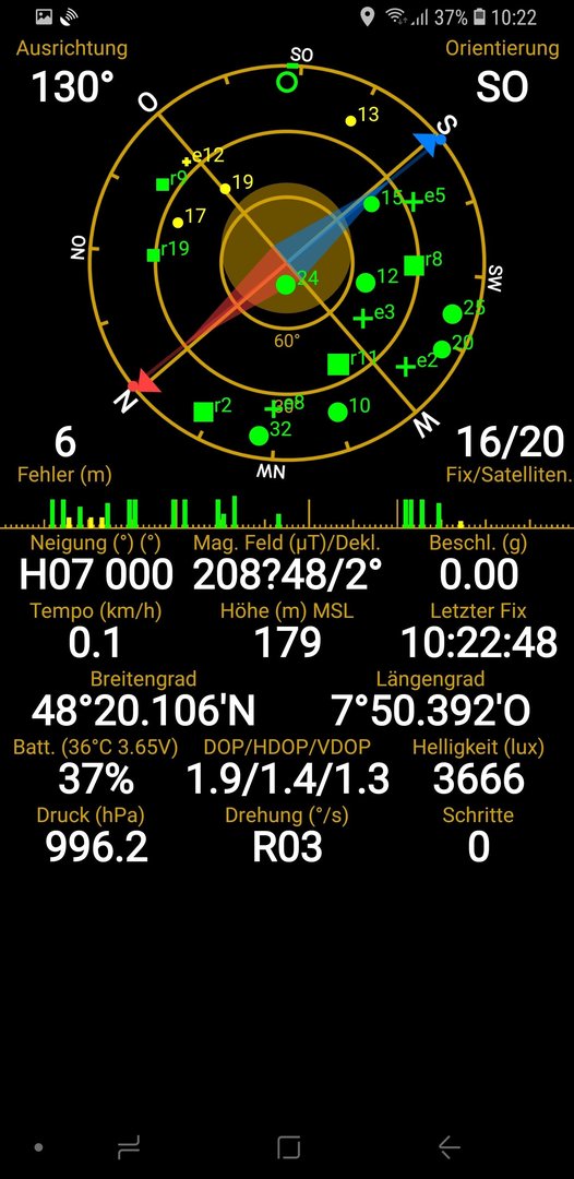

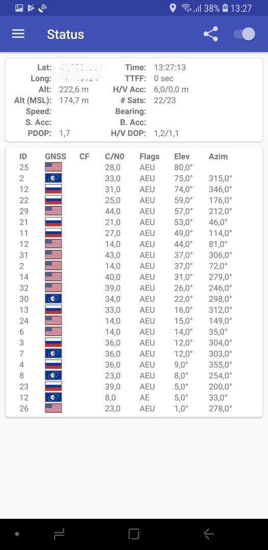

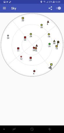

Hier mal einen Screen von meinem S9 mit dem GPS Test das @Onslaught empfohlen hat
Reaktionen: karlchen68 und Onslaught
So,habe heute Abend immer mal probiert,und es liegt nicht daran, ob das Gerät heiß ist oder nicht, wie ich erst vermutet hatte. Vielmehr sieht jetzt mein GPSTest so aus wie bei spezii. Das heisst,im Moment sieht alles danach aus, als ob es hinhaut. Nur, warum auf einmal und vor allem, wie lange? Egal, ich werds beobachten. Das Einzige, was mir jetzt noch auffällt im Vergleich zu meinem alten Sony, es dauert immer noch relativ lange bis zum Fix, wenn GPS, sagen wir ne Stunde, nicht aktiv war. Hatte es einen Fix und ich versuchs paar Minuten später, dann wiederum gehts sehr fix, also eigenartig, aber wahrscheinlich eben normal, da ja Satelliten nun mal wandern.... Zum anderen ist beim Sony nach wie vor die Genauigkeit besser .So zeigt die GPSTest-App beim Sony ca. 3-6m an,obwohl der Fix mit weniger Satelliten stattfindet als beim S9 (Sony teilweise nur 10-12, S9 manchmal über 20 genutzte Satelliten). Und die Genauigkeit schwankt auch weniger als beim S9. Alles sehr eigenartig, aber wenns so bleibt, dann passt das schon. Und nochmal danke an alle, die ein bisschen Licht ins Dunkel gebracht haben mit Screenshots etc.

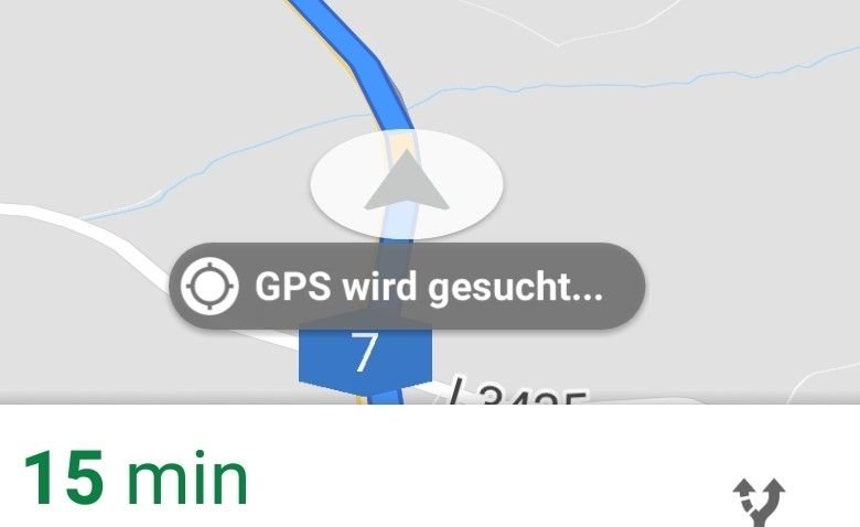

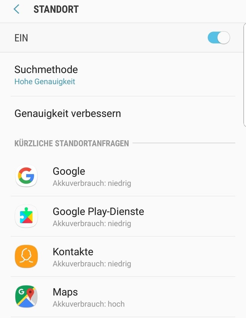

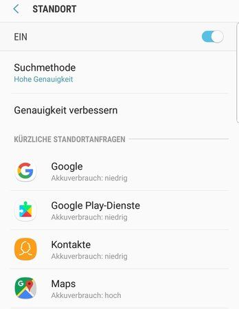

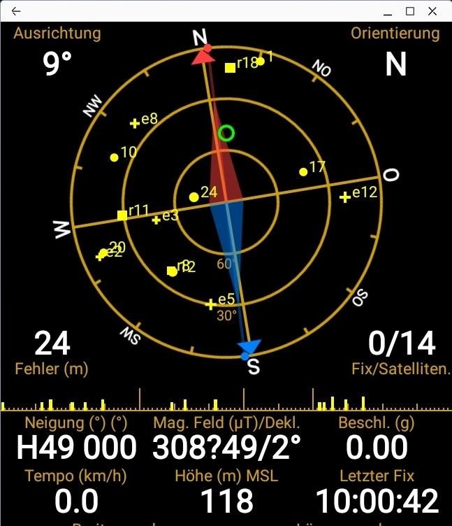

ich bin seit 3 Wochen im Besitz eines neues Samsung S9+. Leider habe ich seitdem ein störanfälliges GPS Signal. Weder mit Google Maps noch mit Sygic läuft es durchgängig gut. Mal hat er auf einer Strecke keine Probleme und den anderen Tag wiederum zeigt er wie im Anhang zu sehen ist "GPS wird gesucht" an. Auf Werkseinstellungen habe ich es noch nicht zurückgesetzt. Wenn ihr meint das sollte helfen mache ich dies natürlich. In den Einstellungen des Handys habe ich bei Suchmethode "Hohe Genauigkeit" einstgestellt. Wenn ich was anderes auswähle z.B. "Nur Telefon" dann arbeitet Google Maps überhaupt nicht. Ich habe mir auch die App "GPS Status" installiert. Was ich damit gegenprüfen kann, kann ich nicht genau sagen. Nach was müsste ich schauen?
Ist mein GPS Modul eventuell defekt? Wäre für Hilfe Dankbar

@JeekJeek
Auto mit metallbedampfter Frontscheibe?
Geht es normal im freien?
Was verwendest du für eine Hülle?
