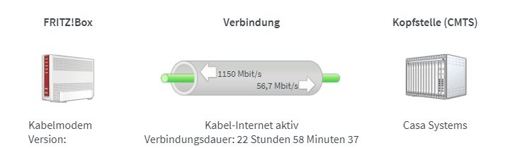

Keiner nutzt adaptives Energiesparen, und fast keiner hat >/= 200 MBit/s. 😎 😅 😉
@LonzoX
ich und ich ... 😂
Vielleicht gibt es ja noch einen hier :D-old
PS: nicht nur >200 Mbit/s sondern ca. 1.100 Mbit/s 😇
Reaktionen: LonzoX
@maik005 wohnst du in Tokio 😉
Reaktionen: maik005
