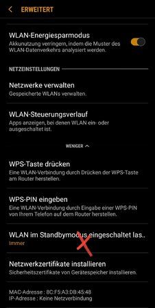

@cappuccino500
Die Einstellung kennst und verwendest Du?

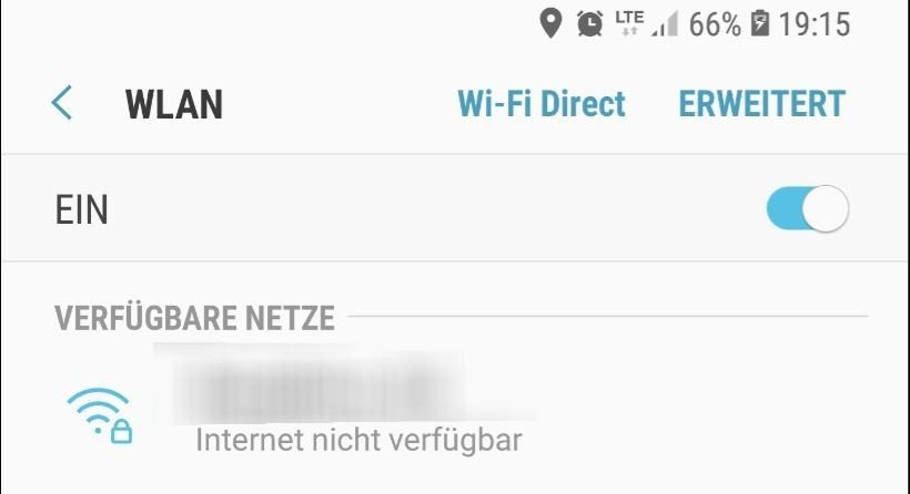

Dieses äußert sich dann zum Teil am S9+ so:
Was definitiv Quatsch ist. Internet ist verfügbar. Nach De.- und Aktivierung von WLAN funktioniert es wieder wie gewohnt. Wie gesagt ist dieses nur im 5GHz WLAN.

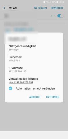

Dieser Router hat 3x3:3 MIMO, also pro Antenne 433 MBit... wenn du meinen Screenshot ansieht verbindet das S9 mit 2 Antennen 866Mbit (mehr hat es nicht)

Es ist durchaus ein Unterschied ob MU-MIMO oder nur MIMO.
Mein Router kann 2,4 GHz max 450Mbit und auf 5GHz 1300Mbit
1 Antenne bei 2,4 GHz entsprechen 144Mbit
1 Antenne bei 5 GHz entsprechen 433 Mbit
Das S9 hat wie das S8 und S7 2x MU-MIMO
Somit verbindet sich das S9 mit 866Mbit wie im Screenshot gepostet. (Kanalbreite abhängig)
