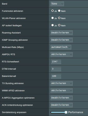

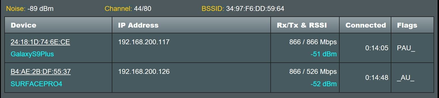

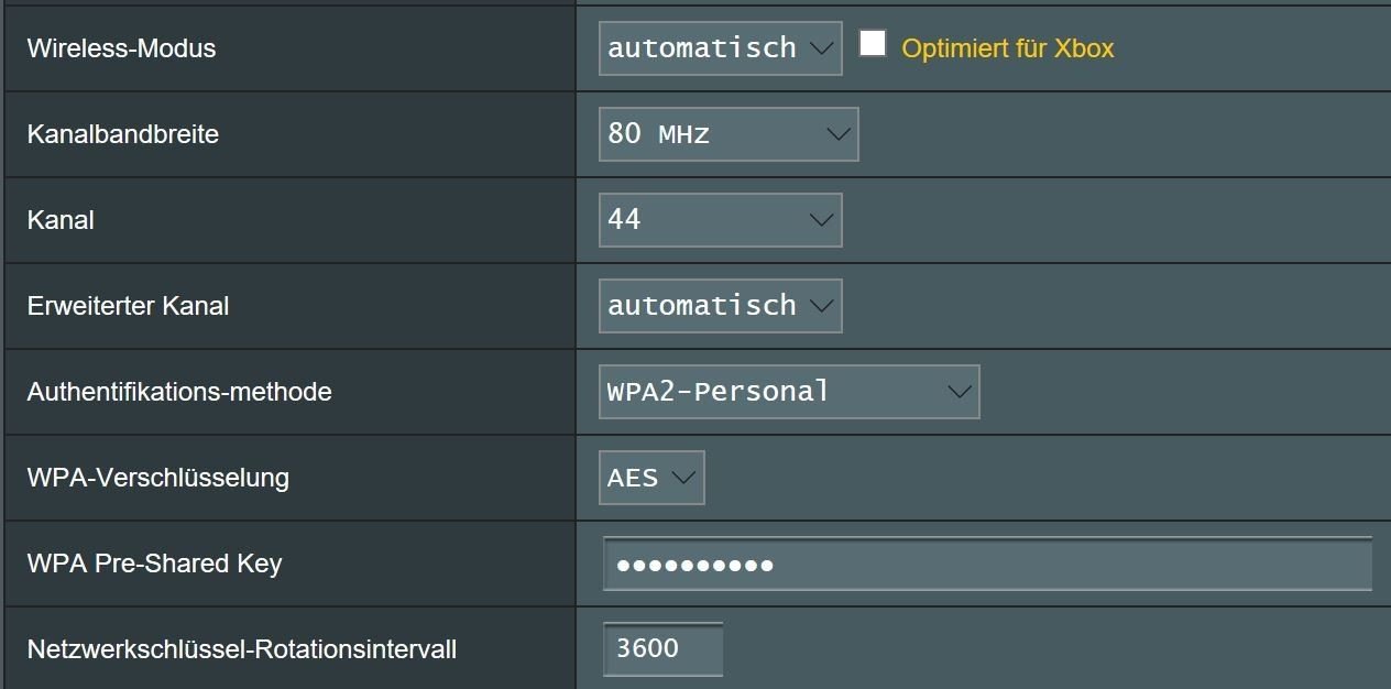

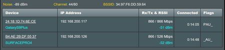

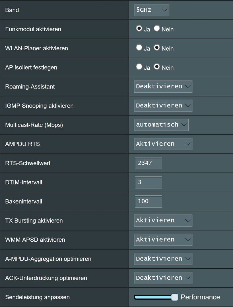

Wie sehen denn eure Einstellungen so aus in Bezug auf Kanalbandbreite und Kanal (interessant wäre für mich in erster Linie der 5 Ghz Bereich).
2,4 Ghz und 5 Ghz haben bei mir auch unterschiedlich SSID's
Benutzt ihr einen festen Kanal oder lasst ihr den auf Automatisch? Und wie siehts mit der Kanalbandbreite aus?
Ich habe hier einen Asus RT-AC87U Router. Zudem hätte ich die Möglichkeit die Connect Box von Unitymedia zu verwenden, welche im selben Raum steht wie der Router (das WLAN der Connect Box ist aber deaktiviert momentan, weils für mich keinen Sinn ergibt, beide WLAN Netze laufen zu lassen).
Asuswrt-Merlin Settings:
Reaktionen: MasterOfSamsung

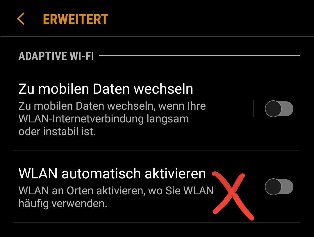

Ich vermisse aber eine Funktion und zwar meine ich beim S8 mal gelesen zu haben das Samsung eine Funktion ähnlich wie bei Huawei's Wlan+ einführen wollten.
Da schaltet sich das WLAN zum. B. automatisch aus wenn man das Haus verlässt, bleibt auf der Arbeit aus und schaltet sich, sobald man wieder in die Nähe seines Heimnetzwerkes kommt wieder ein. War bei Huawei immer ein sehr nützliches Feature, da ich das WLAN auf der Arbeit ausschalten muss.
Gibt es sowas beim S9?
Ich hab sowas gelesen beim S9+. Aber hab nicht gemerkt das er das Symbol dann ausschaltet. Musst bei Wlan auf Energiesparen gehen.

Erweiterte WLAN-Einstellungen:
Sollte es beim S9 auch geben(?) und muss "ein paar Tage angelernt" werden bis sauber geschaltet wird.
Sollte routerunabhängig funktionieren.
