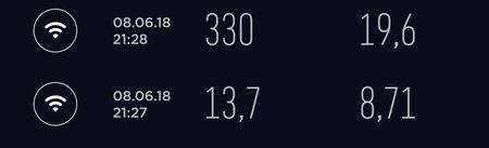

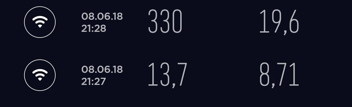

Manchmal bleibt es im 2. OG im 2,4GHz-Band ausm EG und der Bandbreitenunterschied ist enorm (13 vs >300Mbit/s). Sollte nicht so sein.
Wobei ich schon beachtlich finde dass es durch 2 Decken noch 13Mbit/s schafft, das ist nicht schlecht.

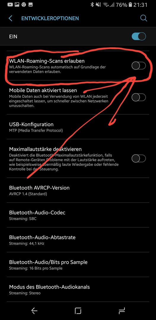

@Marcel21
@Taba
Und andere....
Nur so als Idee... auf 45m2 kann ich es nicht testen :cool2:
Reaktionen: 398580
