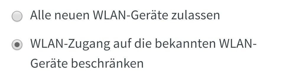

ich habe seit heute ein Galaxy S9+,leider habe ich damit heftige wlan Probleme.Auf dem S9+ ist die Akuellste Firmware(DBT) als Wlan Router kommt eine Fritzbox 6490 mit der Firmware 6.87 zum einsatz.
Mein S9+ Verbindert sich Problemlos zum Wlan,doch besteht trotzdem keine internetverbindung, weder im 5GHZ noch im 2,4GhZ funktioniert es.
@ishadow78
In sehr vielen Fällen ist die Fritzbox dann so eingestellt:
