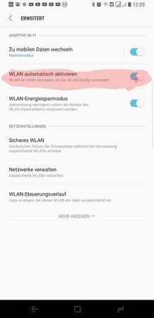

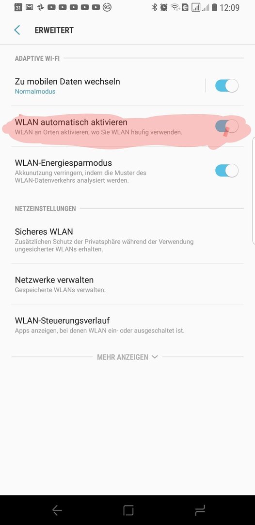

Das WLAN ist lernfähig. Erkennt wo Du WLAN regelmäßig nutzt und aktiviert dies dann automatisch. Wird auch automatisch deaktiviert. Siehe Einstellungen > WLAN > Erweitert

@j.red
Das lernt automatisch...

OK, mal abwarten, wie lernfähig das S9 ist.
Zu Deinem Screenshot: WLAN automatisch aktivieren ist bei mir ON. Die Punkte darüber und darunter sind bei mir OFF
Den WLAN-Energiesparmodus habe ich aktiviert.
Ja, hast recht, das macht Sinn. Habs jetzt auch aktiviert.
Jetzt mal abwarten, wie das S9 "lernt".....

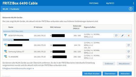

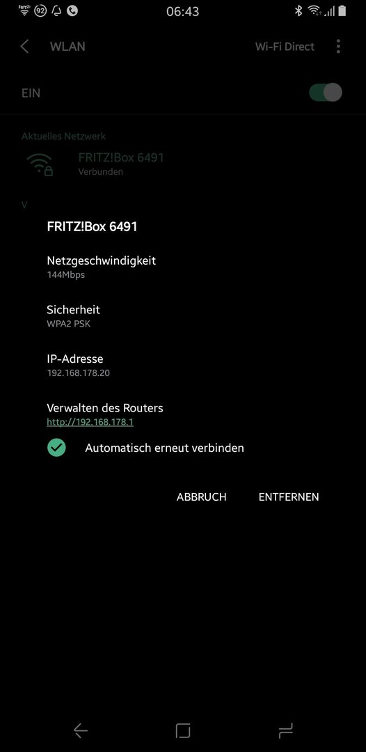

Kann es sein, dass das S9(+) keine 40MHz Kanalbreite im 2.4GHz WLAN kann?
Anbei zwei Screenshots.
Aus irgendeinem Grund nutzt meine Fritzbox 6490 (Fritz!OS 7 - seit veröffentlichung drauf - 300Mbit erst seit vorhin) plötzlich, nachdem ich sie 1,5 Meter Luftline umgestellt habe im 2.4 GHz WLAN nun auch 40 MHz Kanalbreite (hat sie vorher nie - vermutlich wegen der WLAN Netze in der Umgebung)
Mein Notebook, der Repeater bei meiner Nachbarin und auch das Samsung Galaxy S7 (mit Oreo) meiner Nachbarin bekommen die 300 Mbit.
Handy der Nachbarin hängt am Repeater WLAN.
In meiner FritzBox sehe ich bei allen Geräten die am RP WLAN hängen nur die Geschwindigkeit Repeater <-> FritzBox.
Dürfte somit bei Ihrem S7 so sein wie bei meinem S9
Ein Speedtest auf meinem Notebook bestätigt dies indem nun meine Internetleitung komplett ausgereizt wird (200/50 Mbit). Es ist also kein Anzeigefehler.
Erstaunlicherweise verbindet sich mein S9+ nur mit 144 Mbit.
Der Repeater ist etwa 8m und 1 Wand von der Fritzbox entfernt.
Auch der Versuch mich am S9+ mit dem WLAN des Repeaters zu verbinden bringt nur 144Mbit.
Obwohl S7 und auch testweise mein Notebook über das Repeater WLAN die vollen 300 Mbit bekommen.
Für den Test habe ich bewusst 5GHz an der Fritzbox deaktiviert um alle Geräte ins 2.4GHz Netz zu zwingen.
Mir ist bewusst, dass das 5GHz Netz schneller ist und ich nutze es auch für mich. Der Repeater kann allerdings nur 2.4 GHz.
Also...
Kurz und knapp..
Weiß jemand, ob das Galaxy S9(+) im 2.4 GHz WLAN 40MHz Kanalbreite unterstützt bzw. hat es schon mal gesehen, dass das S9(+) deutlich über 144Mbit/s Verbindungsgeschwindigkeit im 2.4GHz WLAN hatte?

@maik005
Das Problem habe ich auf den HP Elitebook dauernd. Treiber raus, rein, läuft wieder.
Beim S9+ ist mir das noch nicht aufgefallen. Kann es, dank 7490/ Firmware 7.01 aber mal versuchen bei mir nachzustellen. Stay tuned.
Reaktionen: j1gga84 und maik005
@maik005
Es könnte vielleicht beide Antennen, wie bei 5Ghz verwenden, wieso es dieses nicht tut ist mir fraglich.
Über 2,4Ghz verbindet mein S9+ mit 144 Mbit 20Mhz Kanalbreite obwohl 300Mbit und 40Mhz zur Verfügung stehen würden.
Reaktionen: maik005
