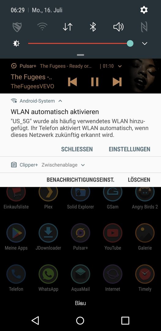

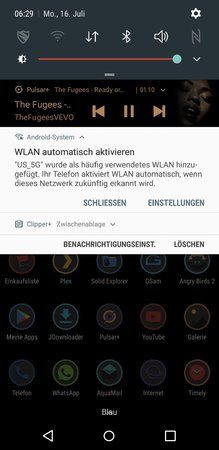

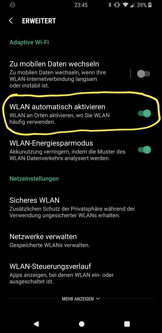

Hallo @JewlzCsar,
Samsung hat dem S9 eine Automatisierung geschenkt. In meinem Fall funktioniert die perfekt, vielleicht kriegen wir das bei Dir auch hin. Diese Funktion muss aber "angelernt" werden. Du findest diese unter
Einstellungen > Verbindungen > WLAN > Erweitert > WLAN automatisch aktivieren
Ist die Funktion aktiviert, merkt sich das System die Orte, an denen Du das WLAN häufig aktivierst, bzw. die Netzwerke. Nach mehrmaligem Verbinden mit einem Netzwerk wirst Du gefragt, ob Du Dich zukünftig automatisch mit diesem Netzwerk verbinden willst.
Das System deaktiviert das WLAN ab dann auch von alleine, wenn Du dich nicht im Bereich deiner häufig verwendeten Netzwerke befindest.
