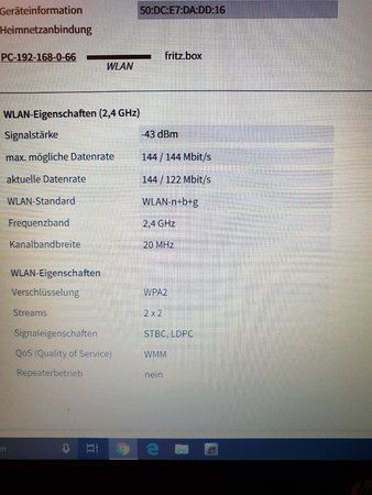

Siehe auch die Details der Verbindung.
Fixiert auf 20GHz ... Max. 144Mbit

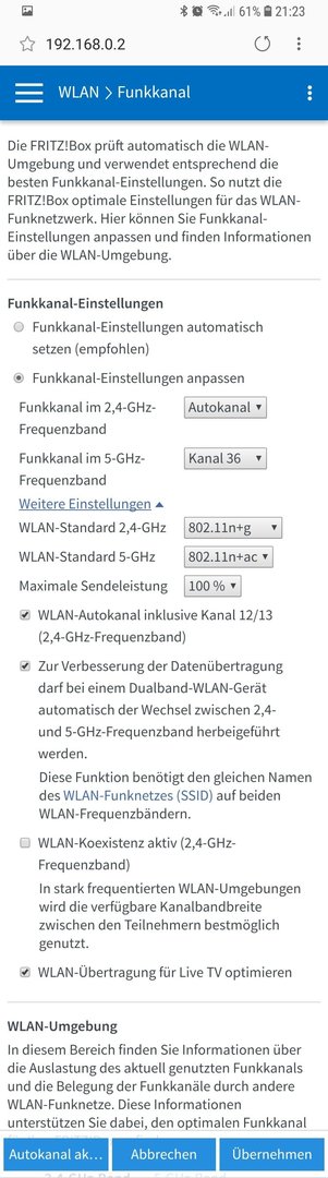

In der Fritzbox findet sich folgende Dinge die ihr den/aktivieren solltet
Fritzbox/WLAN/Funkkanal/weitere Einstellungen (über Funkkanal anpassen)
Der 2. Haken ist beim Samsung von Interesse, die Funktion wird unterstützt. Hier wechselt die Fritzbox dann den vom Endgerät genutzten Kanal entsprechend der Gegebenheiten.
So hat man automatisch das schnelle AC WLAN wenn die Verbindung passt und wechselt fließend und 2,4er wenn man z.b. den besten 5GHz Bereich verlässt.
Den Haken bei Koexistenz lassen wir werden wir weg. Sonst drosselt ggf die Fritzbox bei uns den Durchsatz.

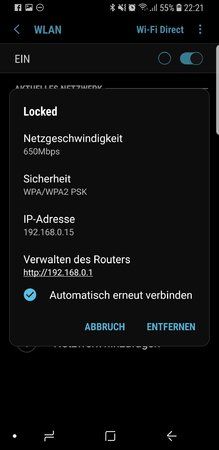

ggf. schalte mal am S9 im WLAN die Energiesparoption ab.
WLAN Energiesparen an: 270mBit am S9/+
Energiesparen abgeschaltet: direkt auf 650mbit bei gleicher Position

P.S. Bild angehängt. Nach Dekativierung der WLAN Energiesparoption dann 5Ghz, 40Hz, mit 650mbit.
