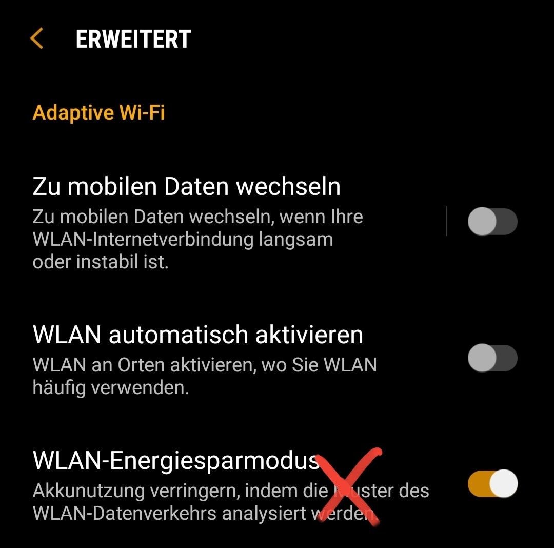

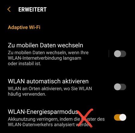

@Glatze680
Dieser Energiesparmodus sollte nicht aktiviert sein:
@Taba ist nicht aktiviert

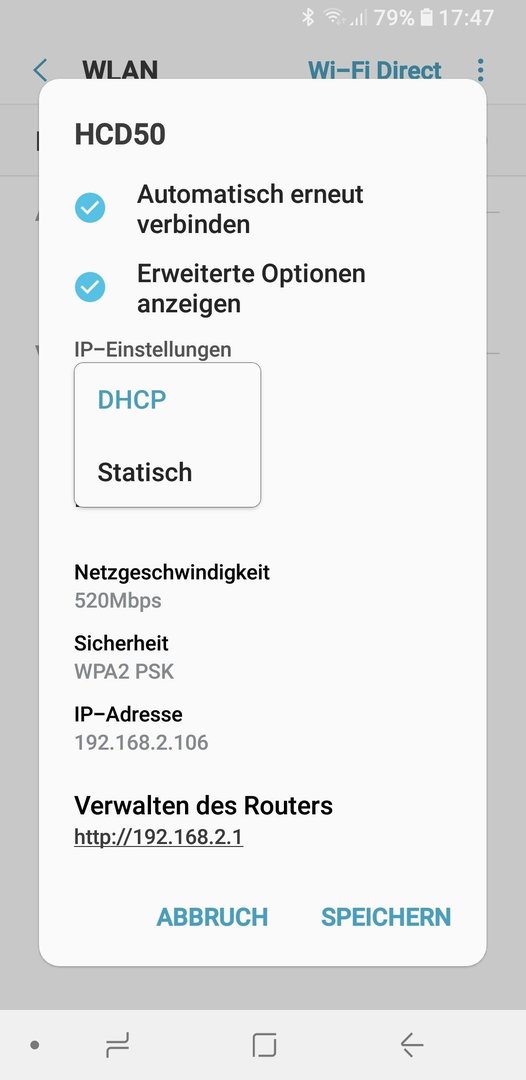

@Glatze680 Stell Mal bitte eine statische IP Adresse ein und nicht DHCP!
Habs gefunden. Jetzt mal kurz warten ob was passiert.
Hat auch nix gebracht... :-(
@Glatze680 Ja Gib dann mal Rückmeldung ob's geholfen hat!:):)
@HCD nein, hat leider nichts gebracht.
