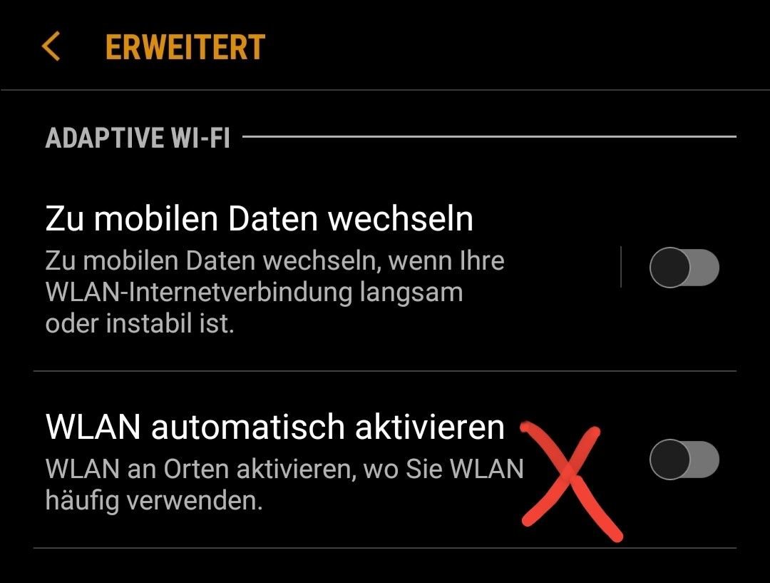

Taba schrieb:
Erweiterte WLAN-Einstellungen:
Sollte es beim S9 auch geben(?) und muss "ein paar Tage angelernt" werden bis sauber geschaltet wird.
Sollte routerunabhängig funktionieren.
Danke, das hatte ich gesucht.

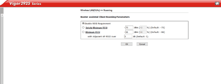

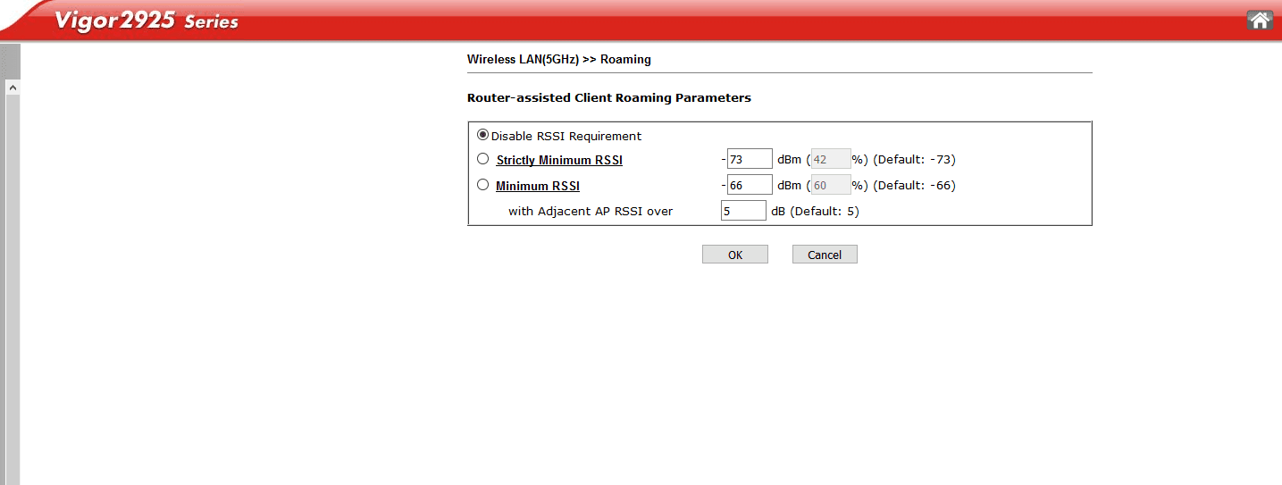

Draytek Router bieten Router Assistet Roaming an.
What is AP-assisted Client Roaming? - DrayTek Corp.
Reaktionen: Handymeister

Habe nun die WLAN Energiesparoption und den automatischen Wechsel ins Mobilfunknetz deaktiviert. Pkt 1 trat seit dem - bis jetzt - nicht mehr auf; Pkt 2 schon.
