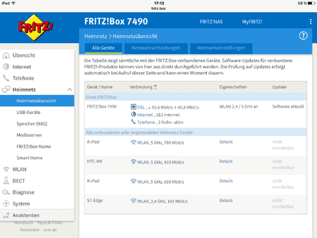

Liegt eindeutig an der aktuellen Firmware des S7 E, sobald ich im 5 GHz WLAN bin, wird die Verbindung im Standby getrennt, im 2,4 GHz Netz geschieht dies nicht.
Mit dem HTC M9 meiner Frau und den iPad's gibt's nicht die geringsten Probleme, mit dem S7 Edge erst seit dem Update auf Android 7.0 und dieser Bug wird von Samsung einfach nicht gefixt. Da hat man richtig schnelles Internet und kann es mit einem Premium Phone nicht nutzen - wie mich das ank... !
Er trennt nicht nur im Standby sondern auch im laufenden Betrieb im 5GHz-Netz
