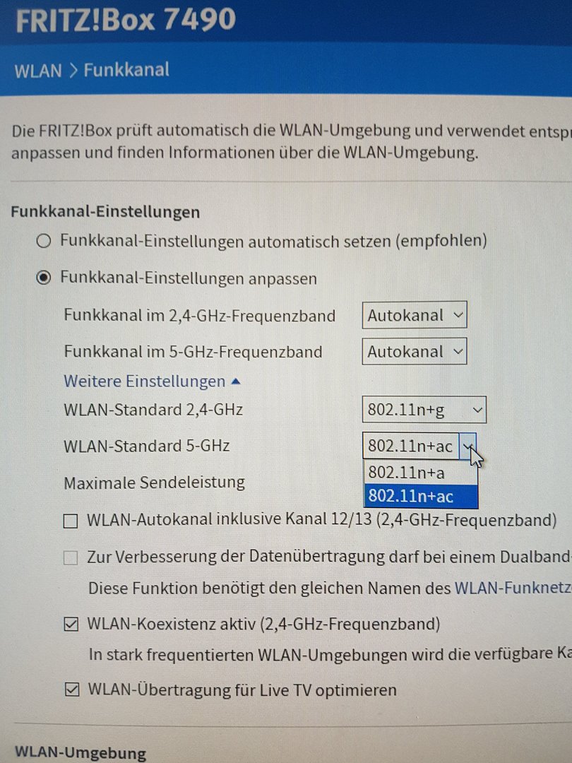

Den Satz habe ich nicht so ganz verstanden. Du stellst im 5GHz Band auf den n+a Standard? Wie und wo machst Du das?
Derzeit scheint es ja sehr sicher zu sein, dass der WLAN Bug nur im 5 GHz auftritt.
Na, Einstellungen (Fritzbox), WLAN, Funkkanal, Funkkanal-Einstellungen anpassen, WLAN-Standard 5GHz, da kann man dann wählen 802.11n+a oder 802.11n+ac
Reaktionen: 346591
Verstehe ich das richtig, dass Du auf 2,4 GHz auch gar keine Probleme mit den WLAN Abbrüchen hast? Dafür im 5 GHz Band aber schon, egal welchen WLAN Standard Du im 5 GHz Band auswählst?
Richtig...2,4GHz bleibt stabil verbunden. 5GHz egal ob n+a oder n+ac wird ständig die Verbindung getrennt. MAl hält es 5min und mal ne Stunde. (Kann man wunderbar in der Fritzbox beobachten!) Hatte auch den Apps die Einfluss auf die WLAN Einstellungen haben (bei mir waren das Send Anywhere und Samsung Smartswitch) die Berechtigungen entzogen. Auch nach mehrmaligem Neustart (auch mit Wipe Partition) verlor das S7 immer wieder das 5GHz WLAN. Habe die BTU drauf, aber auch bei der DBT ist es der Fall. Einzig das ausschalten vom 5GHz ist von Erfolg gekrönt.Habe es auch mit 5GHz und fester IP versucht...auch erfolglos. Irgendwie nervt des schon...
