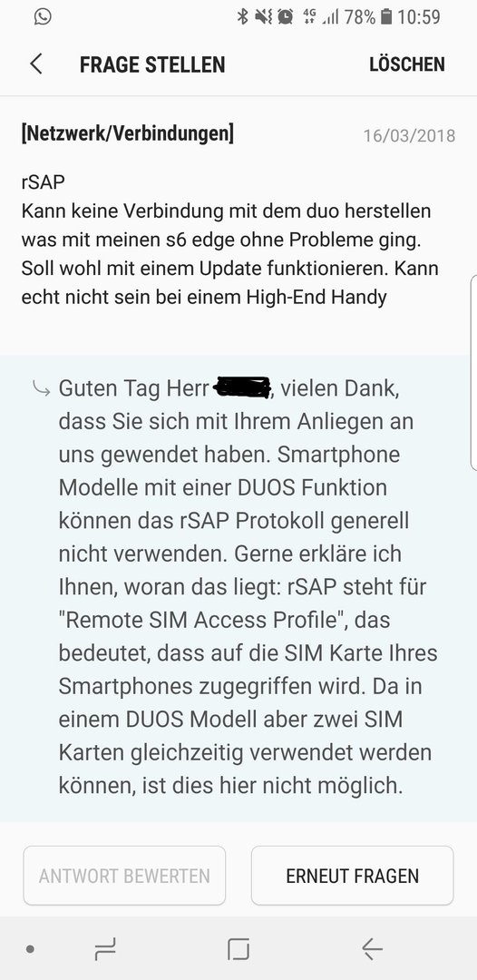

Heute Antwort von Samsung Members erhalten! Echt ein Witz...

Das rSAP-Protokoll liest die die SIM des Telefons aus und loggt sich sich mit diesen Daten mit seiner eigenen Mobilfunkeinheit in das Netz ein. Die Mobilfunkeinheit verhält sich im Netz wie ein Klon Deines Smartphones. Das Smartphone wird "schlafen gelegt", nur Bluetooth bleibt an. Solange Du im Bluetooth-Empfangsbereich bleibst geht das. Bei Abbruch der Bluetoothverbindung oder beim Ausschalten des Autoradios mit rSAP wird Dein Smartphone wieder reaktiviert und die Netzanbindung wieder zurückgegeben.
Das geht natürlich nur mit einer SIM im Smartphone. Dual-SIM Geräte sind möglicherweise nicht im rSAP-Protokoll vorgesehen, obwohl man sich vorstellen könnte, dass voreingestellt nur SIM #1 für rSAP genutzt wird.
