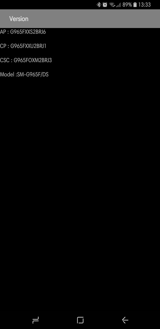

Wähle mal *#1234# damit man sieht welche Firmware du hast (davon Screenshot machen)
Nur damit wir uns verstehen, dass mit dem Updatefehler war nach dem Werksreset weg, hatte danach die neuste Version drauf.
@Julian23 Nein, nehm ich nicht. Screenshot ist dabei..
Habe nur das Problem mit dem Playstore, WhatsApp Widget und was mir noch aufgefallen ist, dass ich nichts aus dem Samsung Notes kopieren oder ausschneiden kann. Von einem anderen Programm kann ich aber einfügen.Manchmal ist es nach einer Zeit im Zwischenspeicher..

Flash mal die Firmware mit Odin neu. Bei Region nehm am besten DBT. Bei Fragen darfst du dich gerne melden:)

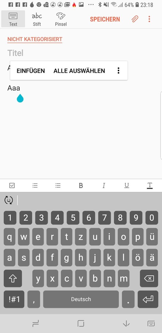

Ich habe dein Problem selbst mal getestet. Bei mir funktioniert alles...
