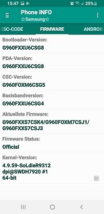

ich habe bei meinem S9 folgendes Problem in Bezug mit WlanCall. Obwohl ich mich im Wlan befinde, wird oben neben der Wlan Empfangsanzeige kein WlanCall-Symbol angezeigt. Stecke ich meine Sim( ein Telekom Vertrag über MD) in das S9 von meiner Freundin, funktioniert es. Stecke ich die Sim von meiner Freundin(ein o2 Vertrag) in mein Gerät, funktioniert es auch. Stecke ich meine Telekom-Sim wieder in mein Handy, wird das WlanCall Symbol nur mal ganz kurz angezeigt und verschwindet wieder, bleibt dann auch weg. Ich hoffe das einigermaßen verständlich erklärt zu haben. Installiert ist folgende Rom von: soldier9312s

hast du und deine Freundin die selbe Firmwareversion?
Bzw. nutzt sie auch das Custom ROM?

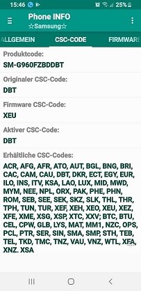

Und welche CSC ist bei dir aktiv?

@Maulhofer
gibt es keine akutellere Version des ROMs?
Diese ist ja schon sehr alt...
EDIT:
gibt es!
Das wäre denke ich der erste Schritt
CSK4 scheint die aktuelle zu sein.
Dass es eine aktuellere Version gibt habe ich auch gesehen, dachte allerdings nicht dass es mit der ROM zu tun haben könnte. Werde sie mir mal installieren und selbstverständlich ein Feedback geben.
