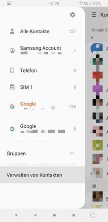

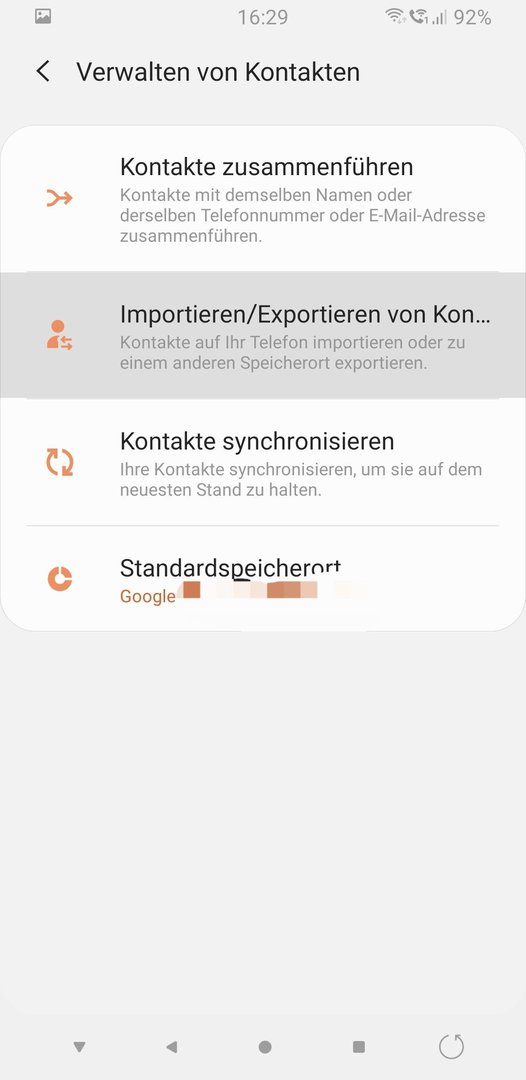

abp schrieb:Wenn ich Beim Zusammenführen von Kontakten ein einzigen auswähle kommt die Meldung: "Es können nicht mehr als 10 Kontakte...".
Diese beiden "Fehler" deuten darauf hin, das du in deiner Kontaktedatenbank, wahrscheinlich durch deine Importversuche, bereits ein "Datenchaos" angerichtet hast und jeder Kontakt bereits mehrfach vorhanden ist und im Google-Konto automatisiert "zusammen geführt" wurde.abp schrieb:... dann steht zwar im Bearbeitungsmodus der neue Name, in Kontakte steht aber nach wie vor der alte.
Wissen: Android verwaltet alle Kontaktdaten aller Konten (z.B. Google, WhatsApp, Facebook, lokales Konto... usw.) in einer Datenbank. Damit nicht jeder Kontakt, der bei Google, WhatsApp, ... auch einen Account hat dann mehrfach in der Kontaktliste aufgeführt wird, kann man Kontakte "zusammenführen". Dies passiert beim Import in das Google-Konto meistens, mit mehr oder weniger Erfolg, automatisch. Genauso werden aber auch doppelte Kontakte, oder was Google dafür hält, zusammen geführt. Das führt dazu, dass du, wenn du einen zusammengeführten Kontakt bearbeitest, nicht genau siehst, welchen Kontakt (gerade bei doppelten Kontakten eines Kontos), aus welchem Konto du erwischt hast. Die Anzeige des Namens wird aber durch die Reihenfolge der "Zusammenführung" bestimmt.
Bei SIM-Karten-Importen kommt erschwerend hinzu, das dort nur zwei Datenfelder (Name/Telefonnummer) existieren und Google dann Name und Vorname versucht selber zu interpretieren (vgl. Warum verschwindet der Punkt? ).
mögliche Lösung: ... händisch jeden Kontakt trennen, doppelte löschen, korrekte Einträge in die einzelnen Datenfelder vornehmen ... sehr umständlich ...
bessere Lösung bei nur 100 Kontakten: einmal komplett Neu ...
- Syncronisation der Kontakte mit dem Google-Konto abstellen (gegenenenfalls über den Google-Account/Webfrontend bereits syncronisierte Kontakte löschen)
- Löschen der Daten und des Caches der App "Kontaktespeicher" (nicht "Kontakte" oder einer anderen App mit "Kontakte" im Namen) mit dem Appmanager (Einstellungen => Apps) !!! dies löscht die gesammte Kontaktdatenbank !!!
- Kontakte neu eingeben, dabei darauf achten in welchem Konto die Kontakte abgelegt werden und natürlich die Datenfelder "richtig" befüllen, siehe Link oben.
- Google-Kontakte-Syncronisation bei Bedarf wieder aktivieren.
