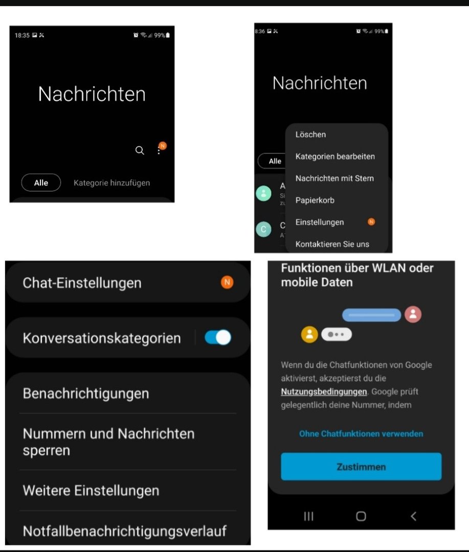

Kann ich mit diesen Einstellungen nicht bestätigen
Screenshot_20210824-133721_Messages.jpgScreenshot_20210824-133737_RcsSettings.jpgScreenshot_20210824-133934_Messages.jpg

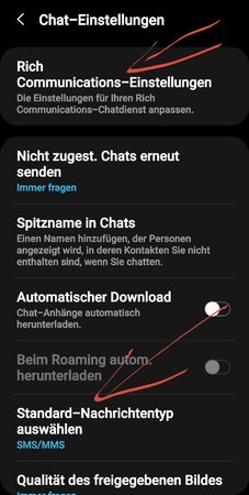

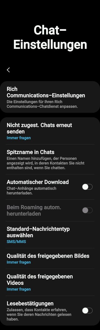

Hallo Nufan,
das ist wahrscheinlich wenn du bereits Chat aktiviert/zugestimmt hast.
Bei mir schaut es so aus:
Bearbeitet von: hagex - Grund: Bild verkleinert. Gruß von hagex

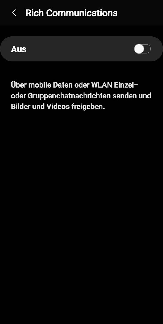

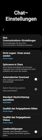

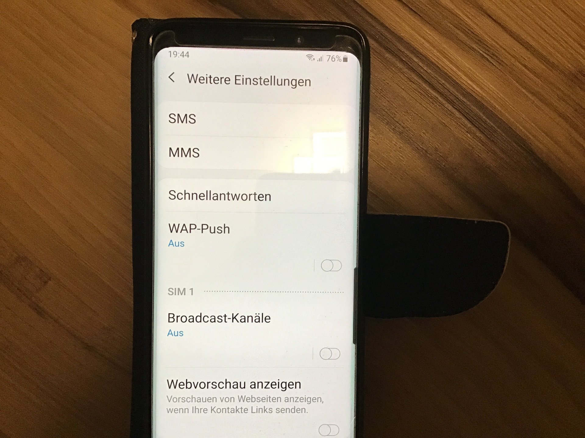

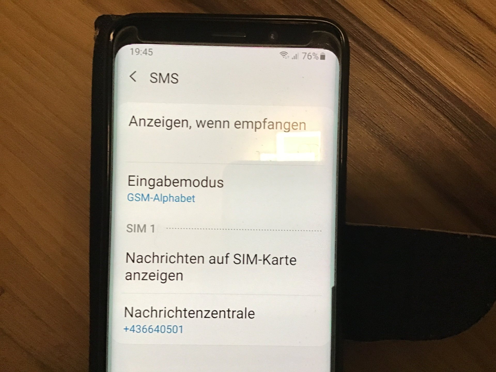

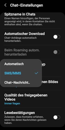

Rich Communications hast du aus, Standardnachrichtentyp auf sms/mms (siehe meine Anhänge 1 und 2)?

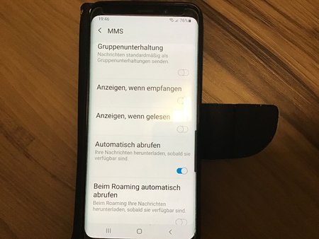

Hm, bei weitere Einstellungen:
wir haben noch das S20FE, ebenfalls mit dem letzten Augustpatch. Hier sind die Einstellungen identisch (außer ein oder zwei zusätzliche Menüpunkte), allerdings beim S9 kommt zusätzlich alle paar Minuten diese Meldung und legt sich über alles drüber (ist Gottseidank zumindest beim S20 nicht)
Bearbeitet von: hagex - Grund: Bilder verkleinert. Gruß von hagex
Dort komme ich leider nicht hin.

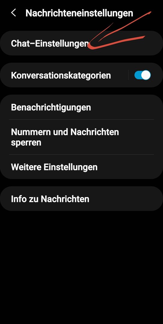

Ich habe bei Chat-Einstellungen das N für die Nachricht und wenn ich drauftippe kommt dan der Messagescreen. Wenn ich hier ablehne, und rausgeh wird die Chat-Einstellung grau und lässt sich nicht antippen. Geht man weiter raus und wieder in die Nachrichteneinstellungen ist entweder wieder das N da, oder noch ausgegraut.
Danke, LG Herbert
So, jetzt hab ich das S9 neu gestartet, dann in die Chateinstellung, „Ohne Chatfunktion..“ die Google Message abgelehnt, danach kommt man zurück ins Einstellungsmeü und bei Chat-Einstellung ist wieder (oder noch immer?) das N da, wieder rein, .... nach 15 mal hab ich es aufgegeben.
Wenn man die Chat-Einstellung antippt kommt man nicht in die nächste Menüseite, sonderbbekommt immer die Google-Message (Funktionen über WLAN oder Mobile Daten....)
