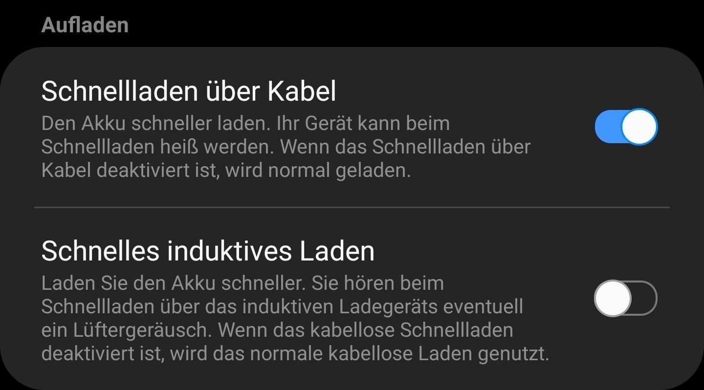

@Avangard
Ich würde mal diese Einstellung überprüfen und evtl. mal das Schnellladen für ein paar Tage ausschalten (zwischenzeitlich neustarten) und dann wieder ein.

Marcel21 schrieb:
Wie wärs mit "Schnelladen über Kabel?" :D
dann wäre es aber permanent deaktiviert. :rolleyes2:
Mal geht es ja, mal geht es nicht....
Reaktionen: Wicki
Ja, deswegen
Marcel21 schrieb:
gehe ich davon aus, dass diese hier aktiv ist.
:D
Aber überprüfen und rumschalten kann man trotzdem mal. Das ist der einzige Punkt wo man direkten Einfluss aufs Schnellladen hat.
