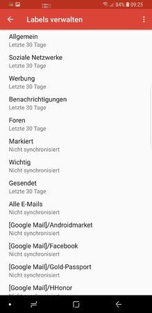

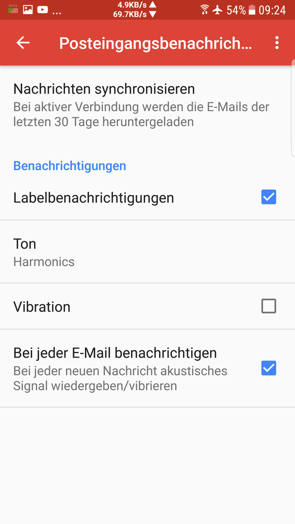

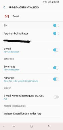

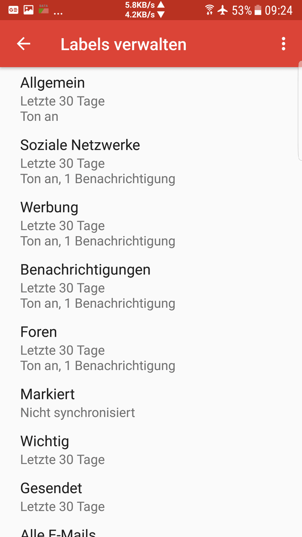

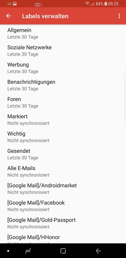

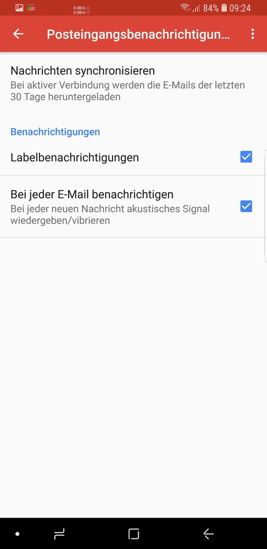

Eine der Apps, die ja keinen Ton von sich gibt, ist gMail. Natürlich Sync an. Hier mal Screenshots vom alten Phone und vom neuen. Unterscheiden kann man die, in der Display Größe
Schaut euch das mal an und sagt mir woran das liegt.
Hier, Benachrichtigungen an, Posteingangsbenahcrichtigung Ton an
Phone alt zeigt hier "Ton an", Phone neu = nichts
Hier kann ich beim alten Phone den Ton und Vibration wählen, beim neuen Phone nicht.
Natürlich ist es die aktuelle gMail App.
Alle anderen haben natürlich auch kein Push.
Gerade vor 5 Minuten wieder gemerkt. Push von Emirates auf dem alten Phone, auf dem S9+ bleibt die EK App stumm, natürlich alles an.

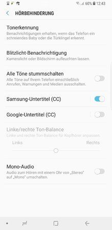

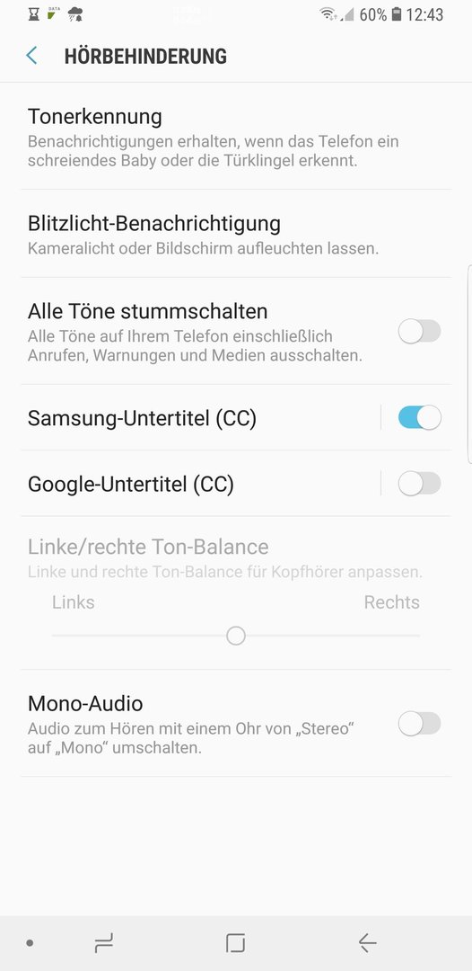

@Gelangweilter
Einstellungen - Eingabehilfe - Hörbehinderung - Alle Töne stummschalten.
Das ist bei dir aktiv, richtig?
Moin.
Nein, ist es nicht. Siehe Screenshot. Es sind ja nicht nur "keine Töne" es tauchen auch keine Icons, in der Benachrichtungszeile auf. Normal, auch wenn man zB auf "stumm" schaltet, ist das jeweilige Appicon in der Leiste, bei einer Nachricht.

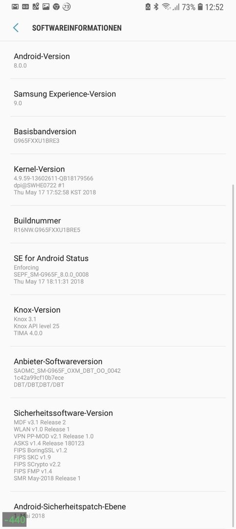

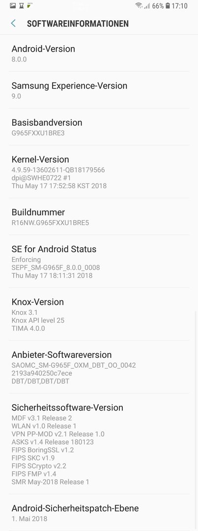

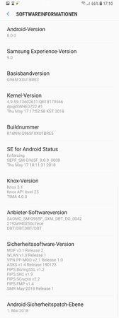

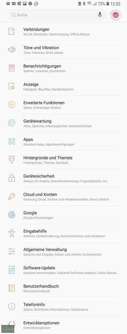

@Gelangweilter
Mach mal bitte folgende zwei Screenshots..
Die Übersicht der Einstellungen und Einstellungen- Telefoninfo - Softwareinformationen
So wie im Beispiel von mir angehängt.

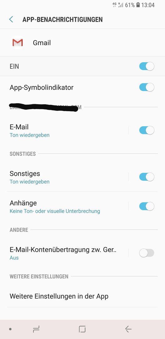

Bevor ich Werksrest als letzte Lösung sehe... - hast Du das schon versucht? -->>
Was hast du hier eingestellt?
Bei gmail zb.?
[doublepost=1527937688,1527937549][/doublepost]@Taba
Ja hat er schon probiert. Keine Ahnung was da noch sein könnte. Kein plan mehr.

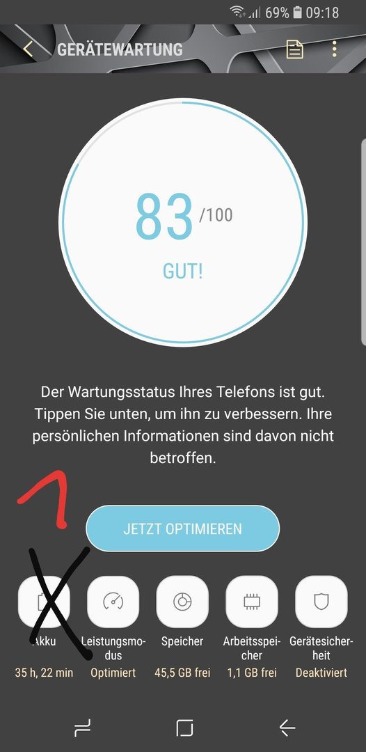

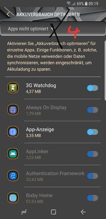

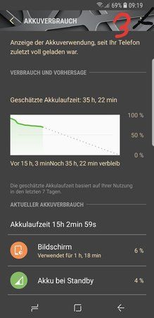

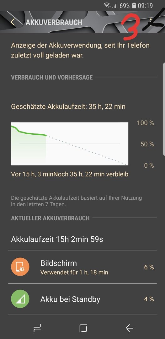

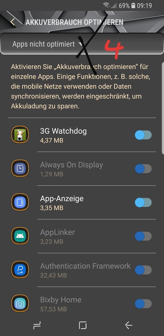

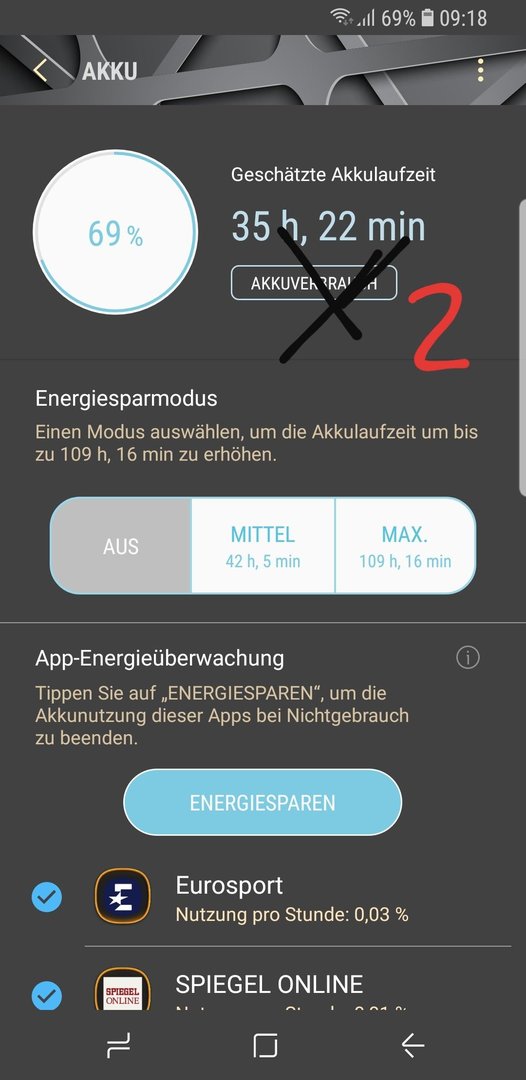

Moin,
hatte mit K-9 anfangs zu meinem Erstaunen auch Probleme mit dem automatischen Abruf von Mails alle 15 min.
Den Hinweis, den Taba gleich zu Beginn gegeben hat, hatte ich im Netz gelesen und zunächst gedacht befolgt zu haben. In der Tat war ich nicht tief genug in die Optionen gegangen. Bitte daher nochmal kurz prüfen, ob Akkuoptimierung für diese Apps wirklich aus ist.
Bei Nr4 sollte dann z.b. Gmail den Schalter links haben. Bzw. muss nach Auswahl von alle Apps abgeschaltet werden.
Moin Hier der Screenshot zu den Software Details, wie gewünscht.
