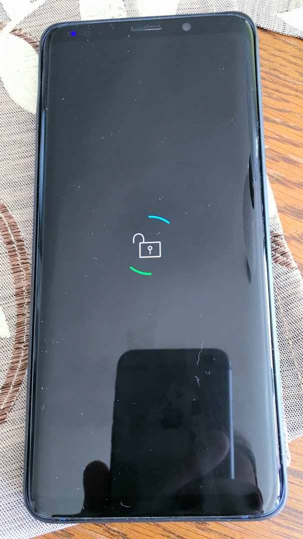

Gerade das September Update gemacht, dachte es ist nix weiter. Das Handy startete neu und bleibt beim Schloss öffnen hängen. Mist und nun?
Edit:
Nach dem 2. selbst hingelegten Neustart, startete das Telefon durch. Puh....Solche Momente hatte ich eigentlich noch nie.
Diesen Schreckmoment hatte ich auch am Wochenende. War beim ersten Mal aber glaube ich zu ungeduldig, beim zweiten Mal hab ich dann lange gewartet und es lief irgendwann durch.
Dann bin ich ja nicht der Einzige. Direkt nach dem Update hatte ich das S9 ohne Probleme neu gestartet. Heute habe ich das S9 neu gestartet und dann blieb es beim Hochfahreren mehrfach hängen. Manchmal startete es sich von alleine neu, einmal musste ich nachhelfen. Ich war schon leicht im Panikmodus, bis es endlich hochgefahren war.
Das war ich heute früh auch, weil ich das noch nie hatte, dass direkt nach dem Update etwas stehen bleibt, oder gar das Handy noch ein 2. mal neu startet.
Dass es mal lange dauert nach dem Update ist ja normal.
Schon merkwürdig.
Servus
Der Fehler ist reproduzierbar für mich. Nach dem Update hatte ich das auch, aber nach zwei Reboots ging es dann ja.
Wo ich das hier so lese mal mein S9+ Duos neugestartet und genau das gleiche Problem. Schloss bleibt hängen, blaue LED blinkt, wartet man einfach ab, bootet das Gerät irgendwann neu durch und dann geht's normal.
Fehler tritt auf wenn:
Einstellungen/Biometrie und Sicherheit/Sicherer Start/ Geräte Pin erforderlich aktiviert ist.
Fehler tritt nicht (mehr) auf wenn:
Eben genanntes Feature deaktiviert wird. Deshalb erwischt es auch nicht jeden, da manche den sicheren Start nicht aktiviert haben.
Die SIM Pin wird dann trotzdem abgefragt, dann aber nur einmal nach dem Start.
Workaround:
Sicherer Start deaktivieren
Hängt man im Schloss fest... Ruhe bewahren! Gerät liegen lassen und abwarten. Dauert eine gefühlte Ewigkeit, sind aber nur eine oder zwei Minuten, dann startet es von allein neu und sollte dann gehen. Dann halt erst mal das Feature deaktivieren.

Kann ich so bestätigen. 🤨

Bei mir tritt der Startfehler leider auch reproduzierbar auf. Aber erst seit dem September Update.
Scheint also damit im Zusammenhang zu stehen.
@Ingrimmsch aber den sicheren Start abzustellen ist keine dauerhafte Lösung, das sollte Samsung nachbessern. Kann man den Fehler irgendwo melden?
