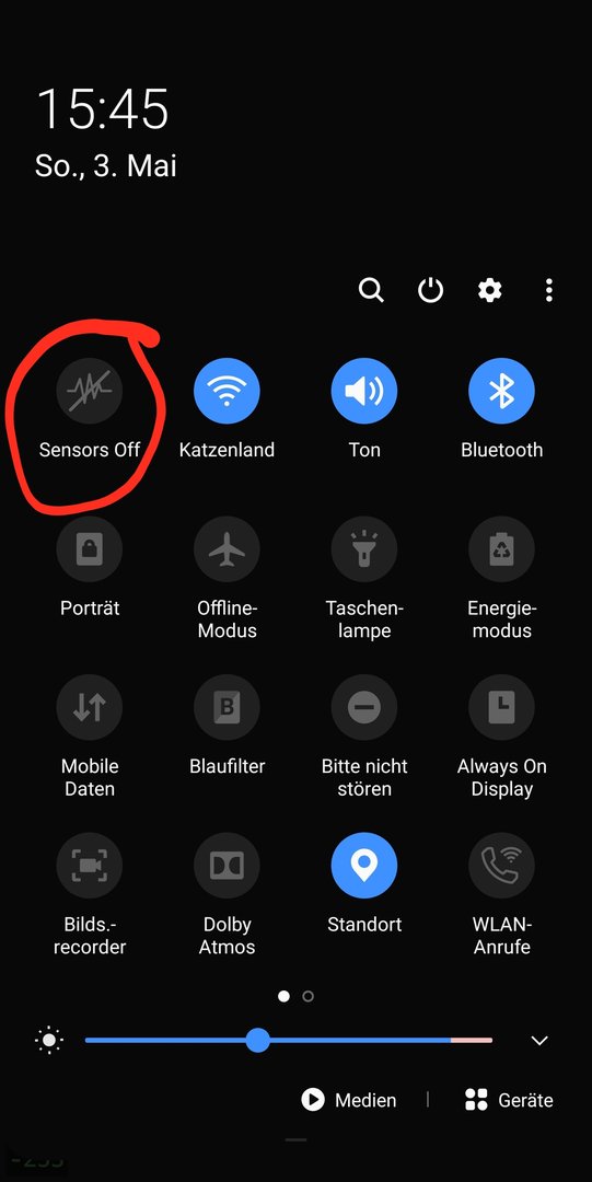

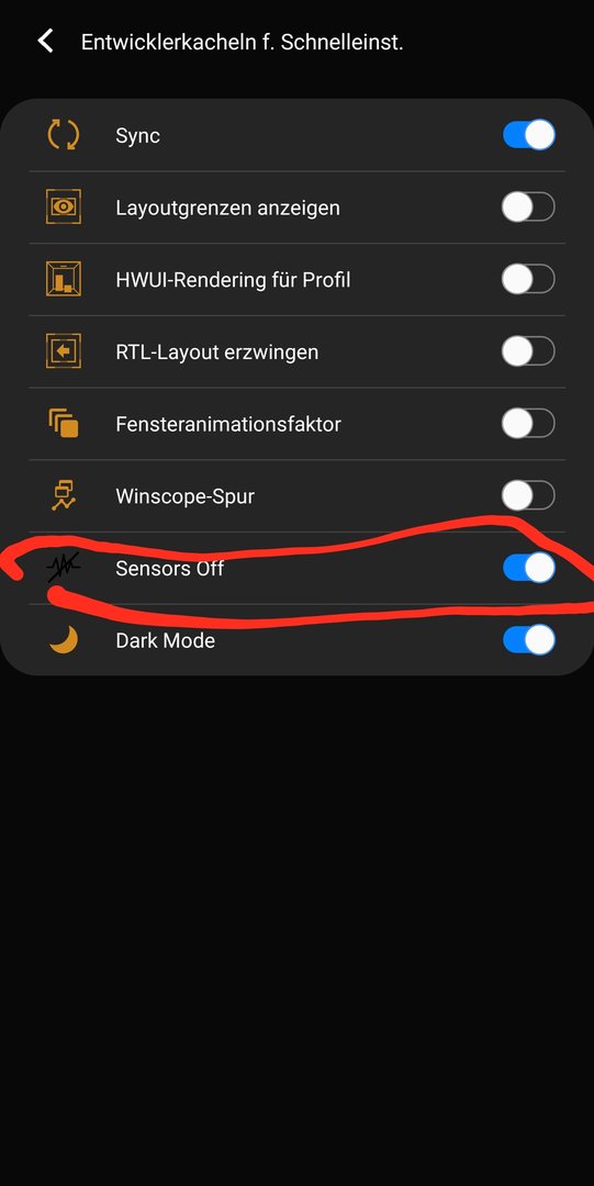

System Einstellungen - Entwickleroptionen - Entwicklerkacheln f. Schnelleinst. - Sensor Off
das aktivieren.
Dann in den Schnelleinstellungen oben, wo du auch WLAN, Bluetooth usw. schaltest Sensors Off aktivieren.
Ist dein Problem dann weg?

Danke für den Hinweis mit dem Abschalten des Sensors.

Das einzige was ich gemacht habe soweit ich mich erinnere ist dein Sensor test.
Definitiv kein Update oder Firmwareupdate.
Ich werde jetzt mal testeob das auf Dauer so bleibt.
Auch mein Problem mit den Benachrichtigungen die nicht verschwanden scheint plötzlich weg zu sein.
"Sensors Off" noch aktiv?
Nee
