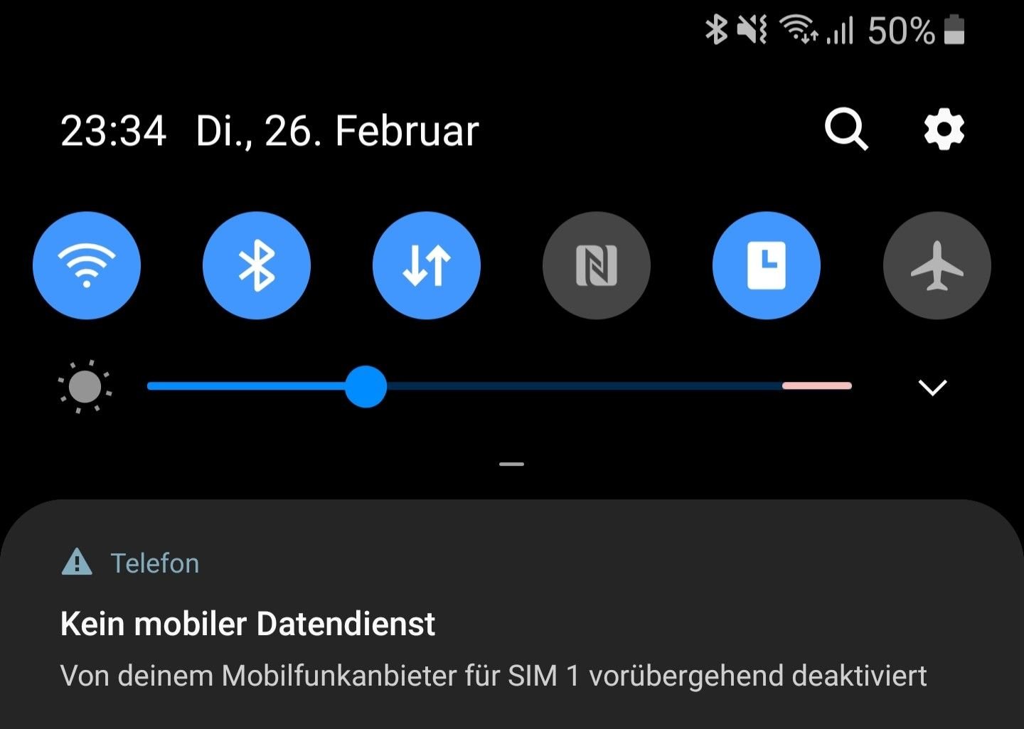

Ich hatte die Meldung gestern auch. Mobile Daten sind bei mir immer an. Ich war im WLAN eingebucht und in dieser Wohnung habe ich überall guten LTE Empfang. Provider Vodafone.
Die Erklärung, dass Deaktivierung von mobile Daten zu dieser Fehlermeldung führt ist einfach hanebüchen.
Das hat nichts mit deaktivieren oder aktivierten mobilen Daten zu tun.
Ich hatte die Meldung auch letztens, und wie man sieht sind mobile Daten aktiv und es war auch eine W-Lan Verbindung vorhanden.
Ich habe kurz den Flugmodus aktiviert, neugestartet etc. half alles nichts, mobiles Internet war nicht einfach verfügbar.
Also hab ich es ruhen lassen und am nächsten morgen lief wieder alles ganz normal.
Ich vermute die Schuld liegt hier einfach bei Otelo/Vodafone, die die mobile Datenverbindung für diese Sim vorübergehend deaktiviert haben, aus welchen Gründen auch immer. Offenbar haben ja alle die diese Meldung schon mal hatten Vodafone.
Seit dem 27.02. läuft es übrigens wieder einwandfrei.
Reaktionen: Mimm und HerrDoctorPhone

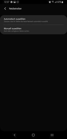

[doublepost=1552130083,1552129809][/doublepost]@20Phoenix
Wählst du deinen Netzbetreiber manuell fest aus oder lässt du das S9 automatisch suchen?
Reaktionen: 20Phoenix und HerrDoctorPhone
maik005 schrieb:
@20Phoenix
4G/3G/2G automatisch. Da kenn ich mich aber nicht aus.
Sollte man ich vielleicht "nur 3G" (habe H+) wählen, da 2G eh ein Witz ist ?
Hab mal gewechselt auf 3G/2G automatisch, da ich ja kein LTE habe.
Reaktionen: HerrDoctorPhone
Kein LTE am Standort oder im Vertrag?!?
[doublepost=1552132682,1552132656][/doublepost]Ich meinte hier....

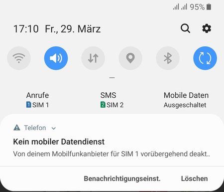

Hallo, nach dem Urlaub wieder in der City gewesen.
Die Mitteilung kommt auch mit deaktiviertem WLAN.
Der Horror :(

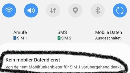

@20Phoenix Ich habe mir gerade eine neues Handy (Chineses, Android 9.0, Dual Sim) bei der Amazon gekauft, und müsste ziemlich lang suchen, um dieses Problem zu lösen. Unterschiedlichen Hersteller machen unterschiedlichen Anläufe, um das Dual-Sim Feature im Einstellungsmenü hinein zu bringen, manchmal mit mässigem Erfolg. Bei meinem Handy, um den mobilen Datendiensten von beiden SIM-Karten auszushalten, reicht es nicht, nur um den Schalter "Mobiler Datenverkehr" unter "Datennutzung" auszuschalten. Man muss auch die beiden Schalter "Mobile Daten" und "Roaming" unter "Mobilfunknetz" ausschalten, und zwar für beiden SIMs. Es gibt zwei Registerkarten.
Wieso diesen Optionen nicht unter "SIM Karten" aufgeführt sind bleibt mir ein Rätsel, aber zumindest bekomme ich diese irre Warnung nicht mehr.
