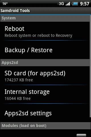

Hat irgendwer eine Idee was bei mir mit Apps2SD falsch laufen könnte?
Ext2 Partition ist 256 MB groß, aber wie man sieht noch recht frei, dafür ist der Telefonspeicher aber recht voll (der müsste doch eigentlich bedeutend leerer sein).
Apps2SD ist aktiviert und Dalvik ist ebenfalls ausgelagert.
Rom ist Samdroid 1.2 mit 2.07 Kernel.
Edit: So, hab's hinbekommen. Irgendwas hatte mit dem Dalvik-Cache auslagern nicht geklappt. Jetzt ist aber alles wieder ok.
