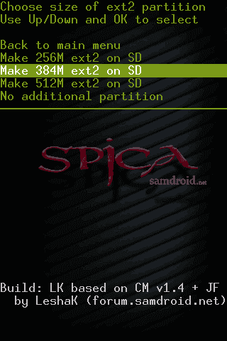

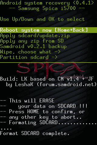

Jetzt müsst Ihr auf der Sd Karte eine 2.te Partition anlegen (ext2)
ACHTUNG - ALLE DATEN WERDEN DABEI GELÖSCHT ! VORHER BACKUP ANLEGEN !

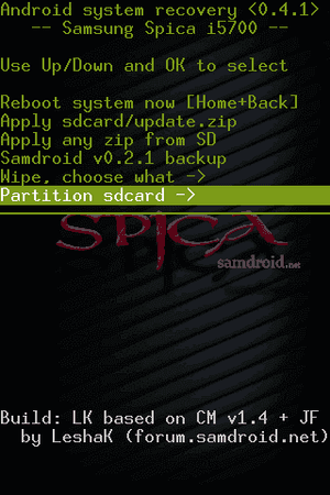

Das geht direkt vom Spica aus, in dem man in den recovery modus bootet :
Im terminal eingeben :
su
reboot recovery
oder die "magic keys" : vol down + abheben + einschalten (wenn spica ausgeschalten)
Das Spica bootet jetzt in den recovery modus ;
Jetzt könnt Ihr direkt im Hauptmenü -> Partition SD Card auswählen (256MB - 512MB) ; nachher euer Spica neu booten;
Bei diesem ersten reboot sollten alle eure installierten apps jetzt auf die SD Karte verschoben werden ;

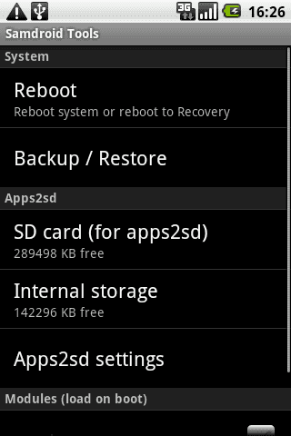

Wer nachsehen will wie viel Speicher auf der ext2 SD Partition noch frei ist :
LeshaK schrieb:
In Settings you can see only size og internal memory, if you wand check sd part2 - int terminal enter 'df' and check /system/sd

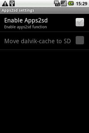

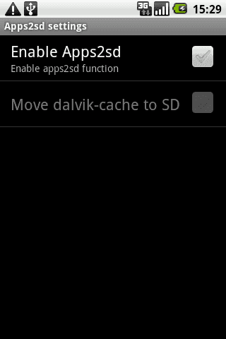

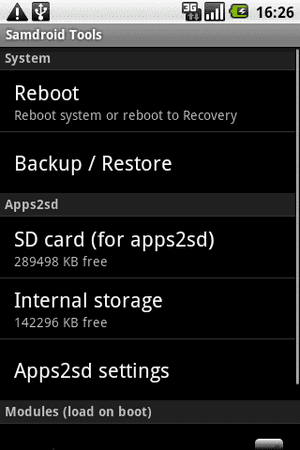

UPDATE :
mit dem neuen Samdroid mod [Mod] SamdroidMod v 1.0.2.1 - LK2.03.3 + Root + more... [04/29/2010] [EN] ist apps2sd überhaupt kein Problem mehr !
in dem app Samdroid Tools kann man die Funktion aktivieren und deaktivieren.
Wer Lust hat es auszuprobieren, bitte hier von seinen Erfahrungen berichten !

Naja jedenfalls funzt Apps2SD mit dem letzten Samdroid Mod super. Hab zwar den Dalvik Cache nicht ausgelagert (seh den Sinn darin nicht so richtig - ist doch kontraproduktiv oder?) aber ansonsten kann ich Apps2SD weiterempfehlen
dogeatdog schrieb:
hab schon für helix gevoted !;)
Der Dalvik cache ist der cache der apps - wenn du ihn nicht auslagerst, wird zwar die .apk datei aud die sd geschrieben, der cache der app verbleibt aber im telefon ...
das heisst wenn du neue apps installierst, wird dein telefonspeicher trotzdem etwas weniger, dafür ist die performance besser ...
Wenn du auch den Dalvik cache auslagerst, geht alles auf die SD ... dein Telefon-app-Speicher sollte sich auch nach Neuinstallation von apps nicht verändern ...
Da die SD aber langsamer als der Telefonspeicher ist, dürfte die Performance etwas darunter leiden .
Aber wie gesagt, ich habe es noch nicht probiert, und solange ich noch 70 mb intern frei habe, werd ich meine apps auch nicht auslagern ;)
