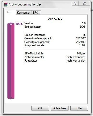

jetzt muss man das ganze zippen, und zwar so (es geht auch unter windows, ich habe winRAR benutzt)
-> ordner part0 + desc.txt markieren -> zum archiv hinzufügen
-> Archivformat : ZIP
-> Kompressionsmethode : speichern (keine kompression !! -> thx Android-Hilfe.de - Profil ansehen: windofbastler)
-> Archivname : bootanimation.zip
jetzt ist euer .zip fertig ;
das ganze .zip in data/local legen und ihr werdet beim nächsten reboot eure animation sehen :D
