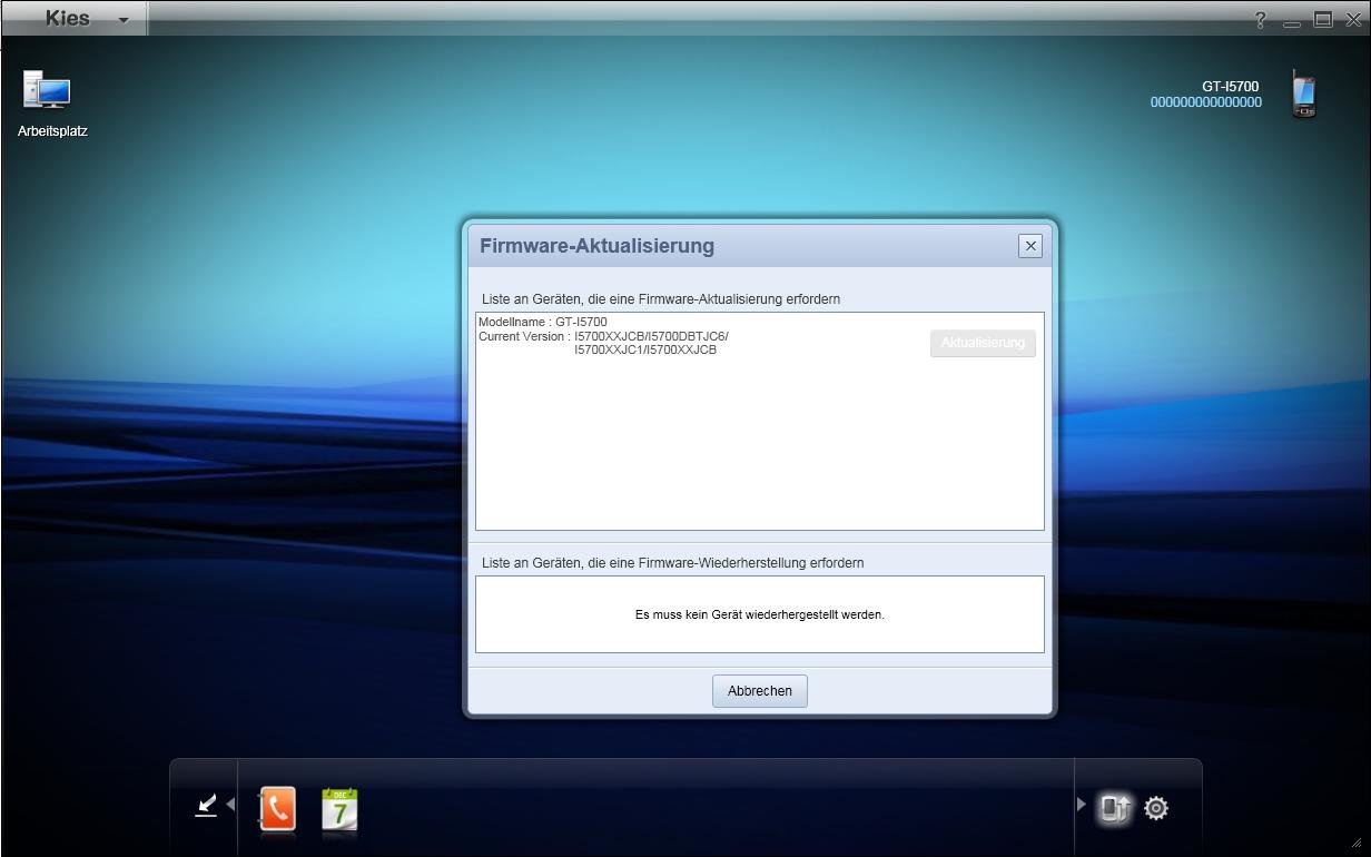

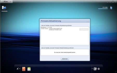

Hey Leute, da sich hier scheinbar die Firmware-Experten treffen habe ich kurz eine Frage zu der Meldung, die mir Kies seit kurzem gibt:
Wie ist die Meldung im Screenshot zu lesen?
Welche Firmware ist aktuell und welche schlägt mir das Programm vor zu aktualisieren?
Ist das wirklich eine neue Version?
Ok, waren jetzt drei Fragen, vielleicht kann mir jemand Infos geben.
Danke!!

Also die JCB ist die, die ich auch benutze (2.1), mit Anderen hatte ich Probleme, allerdings hat Markus diese z.B. nicht.
Die lässt sich übrigens fehlerfrei mit dem LkMod rooten.

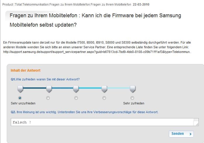

@all,
wieso steht bei Samsung unter FAQ eigentlich diese Antwort zum Thema updaten?:confused:
blackspica
vielleicht weil sie selber NPS oder Kies nicht trauen ????? *ggg*
