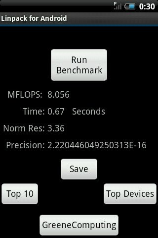

So, es gibt neue Ergebnisse :
8.056 MFLOPS

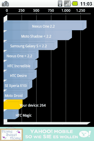

Da habe ich mir das doch auch gleich mal installiert und hier hatte ich trotz JIT bisher kein reboot.
Linpack ca. 7.6 MFLOPS
Aber nen Benchmark macht doch ein wenig traurig :cool:

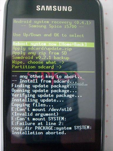

ich habe versucht das ARM11 Paket OHNE Jit zu installieren, der Versuch endet aber immer mit einer Fehlermeldung (siehe Foto) - was mache ich falsch ?
Danke im voraus
LG
Abendstern
Danke im voraus
LG
Abendstern
Genau das Problem hatte ich auch mal!
Habe ein Samdroid Backup erstellt, das dann mit Odin wieder geflasht und erneut versucht das update durchzuführen..... es ging!
Frag mich bitte nicht warum aber ich würde es mal so versuchen..... dauert auch nicht lange!
Danke im voraus
LG
Abendstern
mein arbeitskollege hatte das selbe problem, es ging kein zip mehr aus dem recovery menü zu installieren ...
da weder ein factory reset, noch die neuinstallation von der kitchen geholfen hat, haben wir komplett neu geflasht :
-> JE1 -> LK 2.02 + update -> kitchen -> ARM11 Paket
da klappt dann 100% wieder alles !

also ich hab bei mir mal alles runtergeschmissen, dann den kernel und lk2.03 und jetzt dann samdroid1.03. Aber nicht die Kitchen, die ist mir zu oft abgeschmiert (siehe beitrag weiter oben). Jetzt wollte ich das ARM11 Paket installieren, habe jedoch auch das problem.
Muss denn die Kitchen installiert sein, evtl. sogar mit leshak´s JIT 7.1???

prinzipiell ist es so das updates aus der kitchen (without base) nur funktionieren, wenn eine 1.2.x kitchen mit base schon besteht (Aussage von LeshaK)
bei dem arm11 bin ich mir nicht sicher, möglich wäre es ...
JIT 7.1 muss aber definitiv nicht vorher oben sein, bei meinem freund haben wir den ganzen weg nochmal genommen :
-> JE1 -> LK 2.02. -> kitchen mit base -> ARM 11
das hat geklappt
woran die fehlermeldung bei manchen liegt, weiss ich auch nicht, ich hatte sie noch nie ...
