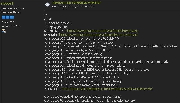

vielleicht dumme Frage aber, die JIT Version die wir verwenden ist die aus dem Thread für das Samsung Moment ? Es gibt ja jetzt schon 8.9a - oder gehen die alle auch für das Spica. Jetzt bin ich leicht verwirrt.
Falls es die richtige ist, kann ich doch einfach mit dem JIT uninstaller die alte runterschmeissen und die 8.9a rauf - oder ?
LG
Abendstern
nein, das JIT 8.7 hat noobnl auf meine anfrage fürs spica gemacht, ist nicht das fürs moment ...
das 8.9a hat einen kernel fürs moment dabei, kann man nicht fürs spica verwenden !
ab "normalem" v8.7 added LittleKernel 1.2.1 (made for JIT)
