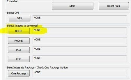

hallo !
habe eine frage, kann man während des flashens auf 2.1 mit ODIN auch gleich ein neues bootlogo einspielen ?
hat das schon wer probiert ?
meines ist orange österreich gebrandet, und ich habe gelesen dass das orange intro beim flashen mit ODIN entfernt wird, da odin alles überschreibt.
wenn es geht, in welchem format muss das bild vorliegen ?
wäre nett ein persönliches bootlogo zu haben ...

hallo,
vergiss lieber die methode mit der samsung suite, da kommt zu 99% gar nichts ! (entweder : modell nicht unterstüzt, server nicht erreichbar ...)
Ich wollte es zuerst auch probieren und habe jetzt gerade mit ODIN geflasht, das hat geklappt !
2.1 ist top !
nimm dir die software aus dem thread, so funkt es
lg
markus
