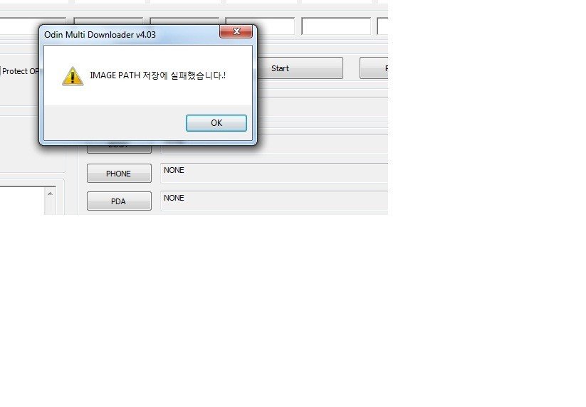

Bei Odin 4.03 kommt mit jeder Änderung (Haken setzen, Pfad für OPS angeben, usw) diese Meldung (siehe Bild) von der ich hier nichts finden konnte.
Vieleicht hat jemand eine Idee, ob es daran liegt! :confused:

axelx schrieb:
Die Anleitung ist sehr gut beschrieben und ich schaffe es bis Punkt 18, allerdings ist bei "setup connection" ende. Dann läuft die Uhr und nix passiert.
Danke
System Windows 7 32 Bit Laptop
Entweder falsche Option gesetzt oder Zip Datei nicht entpackt oder falsche Zuordnung.
Danke
hast du unter win 7 den win vista kompatibilätsmodus verwendet ?
sonst gibts oft probleme ...
probiers mal auf einem xp
Danke für die Tipps
ich habe für Odin den Kompatibilitätsmodus auf Windows XP SP3 gesetzt, vorher war er nicht eingeschaltet. Die Fehlermeldung, die ich gepostet habe ist weg.
Keine falsche Option, entpackt sind die Files in ein Verzeichnis, die Zuordnung ist auch ok und Umlaute habe ich nicht verwendet.....
Leider bleibts dabei ich komme nicht weiter als setup connection...da scheint noch etwas anderes zu klemmen:confused:
gruß
@axelx
Dieses Problem haben viele. Keiner hat ne richtige Lösung gefunden. Ich hatte das selbe Problem. Ich habe dann einfach eine andere Firmware genommen (eine Neuere).
Als ich es dann später nochmal mit der Alten probiert habe, hat´s plötzlich funktioniert.
Ist irgendwie ne Glückssache. Man muss es oft versuchen. Aber wenn du schon bis Setup Connection kommst, sind ja alle Treiber installiert und das Handy wird richtig erkannt.
Viel Glück!
