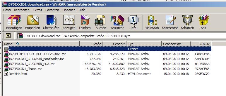

In der RAR sind aber mehr als eine .tar Datei.
Also eine _Phone, eine _Bootloader usw. jetzt bin ich verwirrt.
Beim Flashen mit der Firmware hier aus dem Forum gab es nur eine .tar.
Welche muss ich denn jetzt nehmen, oder verstehe ich irgendwas grundlegendes nicht?
Die Datei hier aus dem Forum ist wahrscheinlich eine "one package" Datei, während der andere Download
alle Datein getrennt enthält? Oder wie? Will ja auch nichts kaputt machen ...

Aber guck dir mal den Inhalt der ...JD1.RAR an, da sind mehrere .tar-Datein.
Aber wie schon gesagt, muss ich die wahrscheinlich alle einzeln im Odin anwählen und dann links den Haken bei "one package" weglassen.

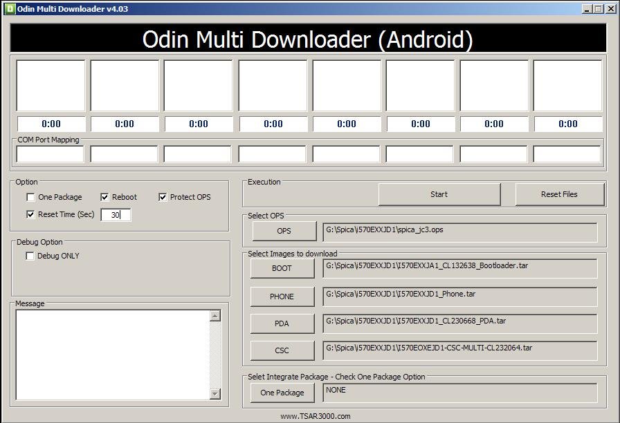

Ist die Firmware hier im Screenshot noch manipuliert? Also mit Root oder so?

Jep einzeln alles im Odin laden!
Reaktionen: Abaddon

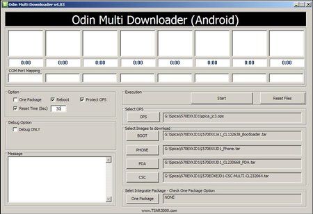

Hey Leute, jetzt nochmal für Idioten wie mich:
Wenn ich die neue Firmware JD1 flashen will, sollte mein Bild
bei Odin dann folgendermaßen aussehen (Handy noch nicht
angeschlossen)?
Die JCB habe ich problemlos draufbekommen, aber da war
es wegen dem "one package" ja auch alles etwas anders.
Danke für eure Geduld :D
