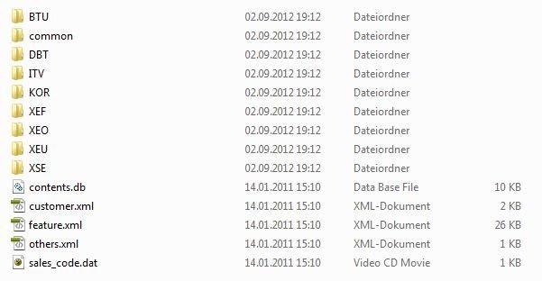

Ja, hab ich alles drauf.
Wiegesagt, hab die "Nordic Countries" genommen und AUT kam raus.
Das ist beim Great Britannia oder United Kingdom ROM an CSC drinn.
Wenn zuvor das CSC DBT aktiv war, wird dies auch wieder übernommen.
Das war bereits beim SGS2 und beim P7500 so.

Habe jetzt auch Nordic Countries drauf und habte auch Österreich in Kies stehen.
Aber wer braucht schon Kies! Hehe! Die 4.04 ist um längen besser als die 4.0.3 jetzt kann man endlich den Screenshotbutton abschalten oder umlegen. Es ist alles gefühlt was schneller und man kann jetzt wie beim S3 sich 4 Apps auf den Sperrbildschirm legen. Und noch mehr kleinigkeiten die geändert wurden. Bin mal gespannt obs ein 4.1 geben wird.
Hi @Joshua03,
wird den dann auch unter dem blöden "Kies" die DBT-Version als installiert bzw. aktuelle Version angezeigt oder nun nicht; ein klare Antwort wäre hier echt sehr hilfreich ...!?!? :confused2::confused2::confused2:
Ja, wird dann auch unter Kies als DBT Version angezeigt.
Sorry, hatte vergessen das dazu zu schreiben.
Hi Joshua03,
heißt also in der Paketversion "United Kingdom" ist ein anderes deutsches Sprachpaket enthalten als in dem Paket "Nordic Countries" .. :winki:
Na dann sollte @crix1990 das Paket GB vielleicht noch einmal drüberbügeln um wieder DBT zu haben ... :thumbup:
Das CSC hat nicht direkt was mit dem Sprachpaket zu tun.
Im CSC sind z.B. die passenden Favoriten für den Browser und länderspezifische Einstellungen vorhanden, die im Falle eines Werksresets zum Tragen kommen.
Bei einem 3G Modell sind dann auch noch die Einstellung für die Provider des jeweiligen Landes gespeichert.
Wichtig ist es vor allem, wenn man per Kies updaten will, oder das Gerät zur Reperatur schicken will, denn da sollte dann der Salescode stimmen.
