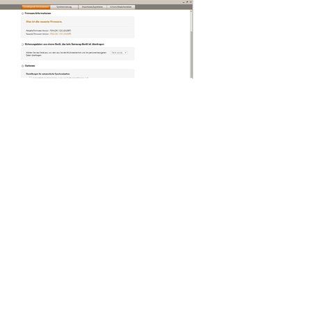

hervorragend, dann werde ich mal meinen Flashcounter zurücksetzen, die Stock flashen, und das Gerät nach Flensburg zum reparieren schicken. Habe ein mieses helles Leuchten aus der linken unteren Displayecke...sieht man nur wenns dunkel ist, aber da ich weiss das es da ist nervt es mich :D
@blog_micky woher weisst du das Greece auch für Deutschland ist?
Gesendet von meinem GT-P3110 mit der Android-Hilfe.de App
so heißt die Firmware laut kies im Original.
Hi @Zerdebberer,
Hinter der Firmware bei "Samfirmware" wird am Ende ein "Infolink" angezeigt und klickt man diesen an kommt man auf eine Seite, die die einzelnen Regionen auflistet für die das Firmware-Paket geeignet ist ... :thumbsup:
Übrigens gibt es für das GT-P3110 inzwischen auch das Update auf die Android-Version 4.0.4 und man kann auch das Paket " Nordic countries" (P3110XWBLH3) verwenden, welches ebenfalls Deutschland (Germany) enthält ... :thumbsup:
Richtig. Deswegen ist es noch keine FW für DBT. Fast jede Firmware hat europäische Regionen inne.
Stimmt, DBT hat eigentlich nur noch die United Kingdom ROMs mit der CSC "P****OXA****".
z.B. das United Kingdom ROM mit der PDA "P3110XXBLH2" und der CSC "P3110OXABLH2" hat DBT.
Die Info-Angaben bei Samfirmware sind stimmen meistens nicht.
