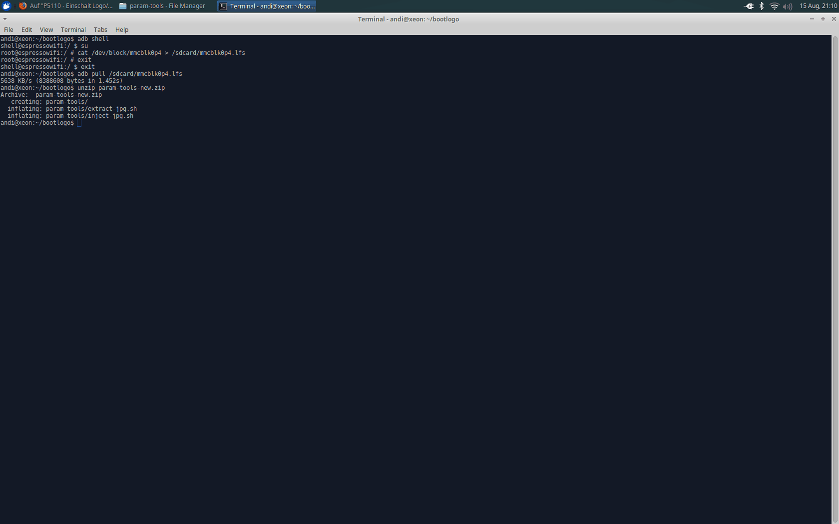

  1. Am besten ihr nehmt euch z.B. ein aktuelles Xubuntu, packt es auf einen USB-Stick und startet es. Sollte auf Windows auch mit Cygwin gehen, aber habe ich nicht versucht.
  2. Ihr braucht "root" um diese Aktion durchzufuehren!
    Auf manchen Custom Roms muess dies erst in den Entwickleroptionen freischaltet werden! Hierzu unter "Ueber das Geraet" solange auf die build number klicken, bis ihr die Bestaetigung erhaltet, dass die Entwickleroptionen freigeschaltet sind.
    In den Entwickleroptionen root auf "Apps und ADB" setzen!

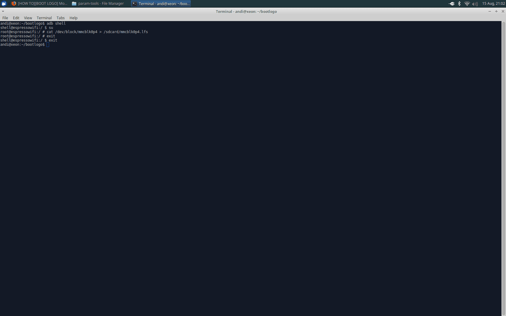

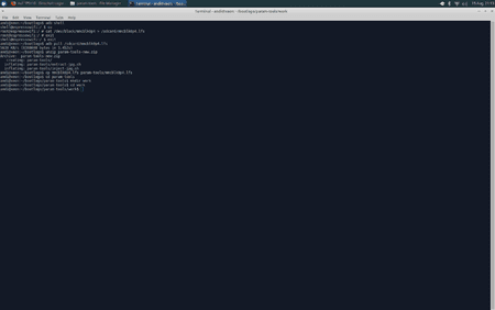

Ueber die App "Terminal Emulator" oder mit "adb shell" erstellt ihr euch ein Abbild eurer originalen param.lfs (sitzt auf folgender Patition: /dev/block/mmcblk0p4).
Code:
su
cat /dev/block/mmcblk0p4 > /sdcard/mmcblk0p4.lfs
Nun kopiert ihr euch /sdcard/mmcblk0p4.lfs auf euren PC (am Besten schiebt ihr eine Kopie davon noch an eine andere Stelle, sicher ist sicher).
Alternativ kann es natuerlich per "adb pull" vom Tab geholt werden.
Code:
adb pull /sdcard/mmcblk0p4.lfs
Spaetestens ab hier gehts am PC weiter:

Nun kopiert ihr eure param.lfs ("mmcblk0p4.lfs") in den "param-tools"-Ordner und erstellt einen neuen Ordner als Arbeitsbereich in den ihr wechselt:
Code:
cd param-tools
mkdir work
cd work

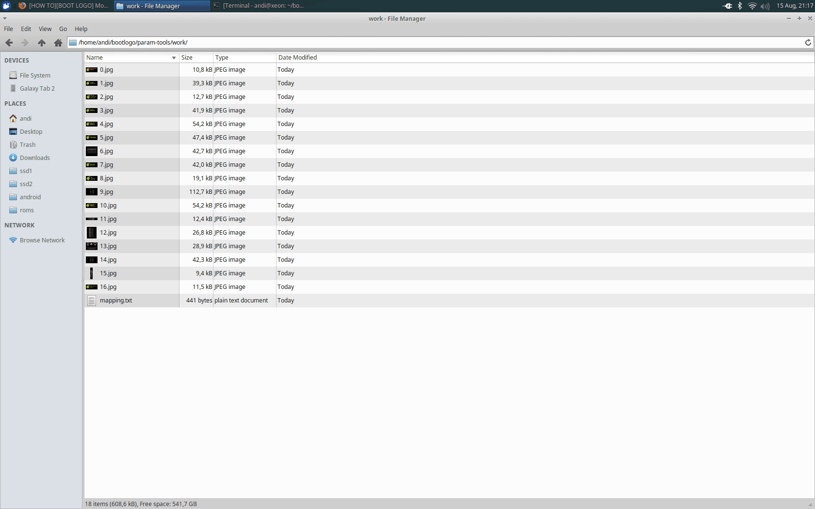

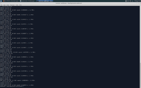

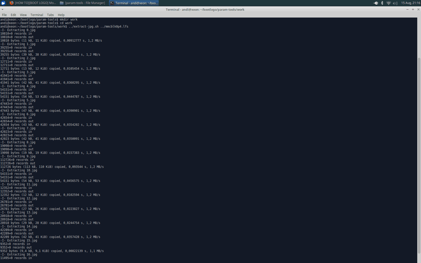

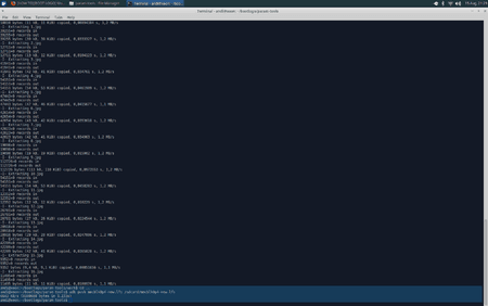

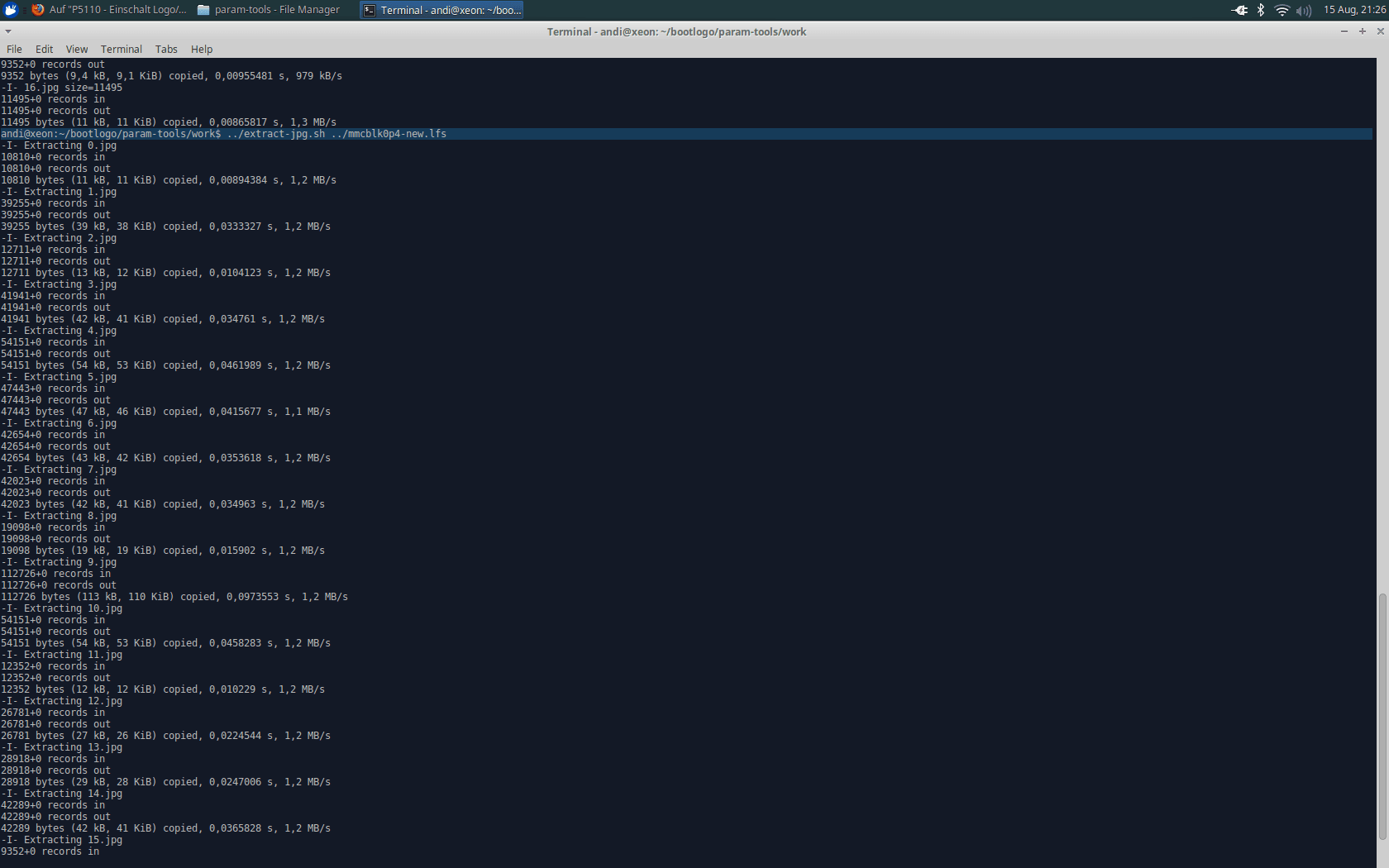

Jetzt muessen wir alle jpg-Bilder aus der param.lfs entpacken, hierzu gebt ihr im Terminal folgendes ein:
Code:
../extract-jpg.sh ../mmcblk0p4.lfs
(extract-jpg.sh ist das Script, welches die Bilder aus der angegebenen Quelle "../mmcblk0p4.lfs" extrahiert)
Im Ordner "work" habt ihr nun saemtliche jpg Dateien. Sucht euch das Original Bootlog, 7 und 10.1 Zoll und speichert es an sicherer Stelle.
Je nach param.lfs sind es die Dateien "5.jpg" und "8.jpg", kann aber auch "11.jpg" und "15.jpg" sein

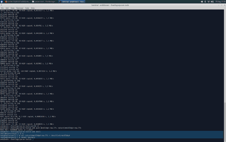

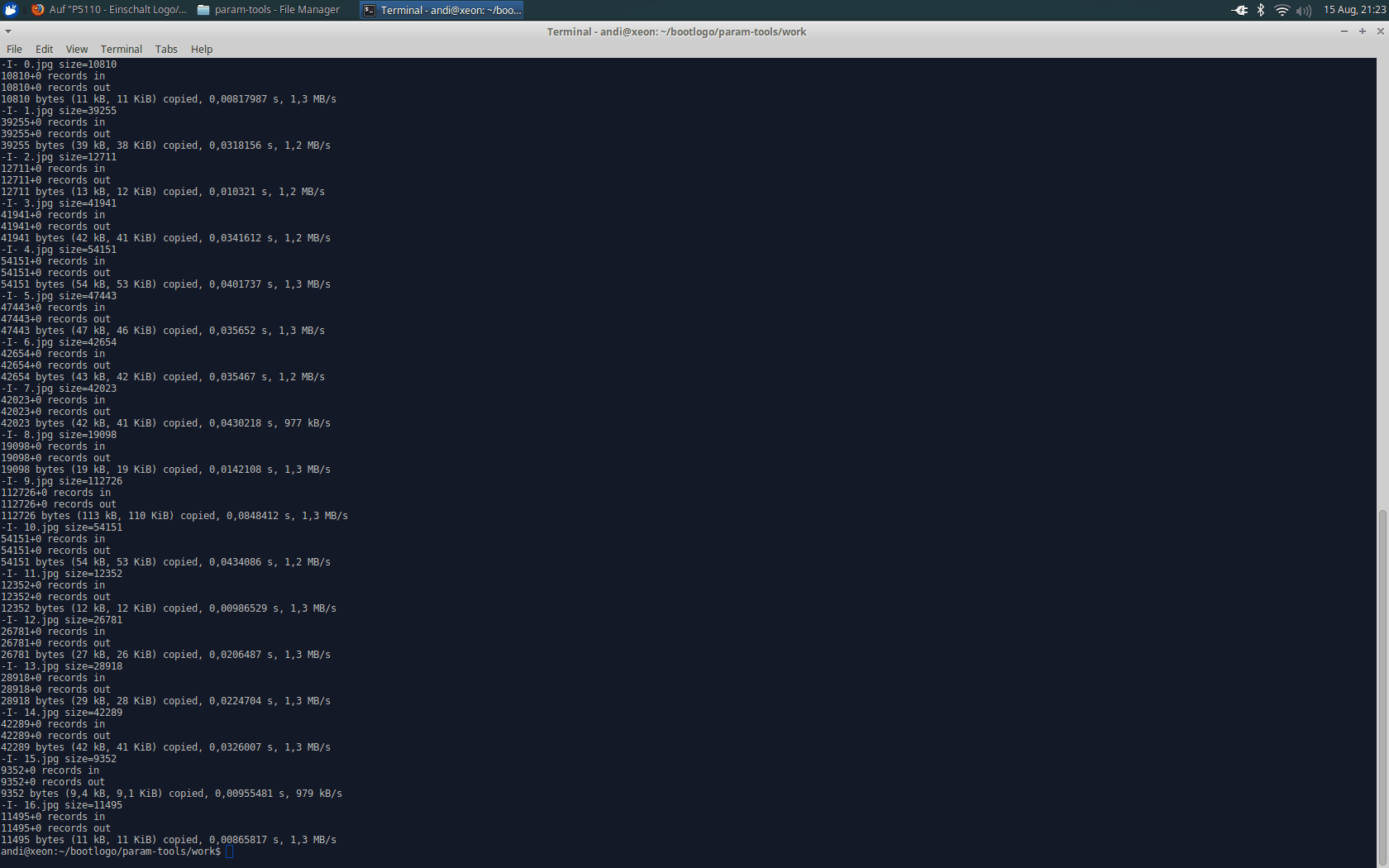

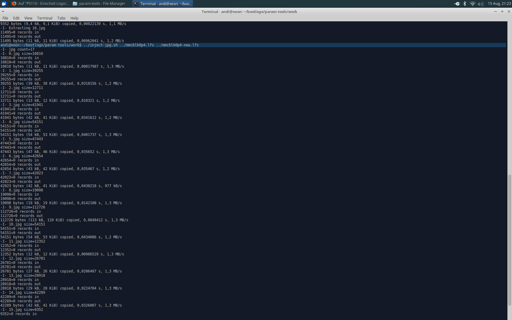

Fertig? Ok, nun packen wir die jpg-Dateien wieder zurueck in unser param.lfs (mmcblk0p4.lfs) und geben ihm gleich einen neuen Namen.
Code:
../inject-jpg.sh ../mmcblk0p4.lfs ../mmcblk0p4-new.lfs

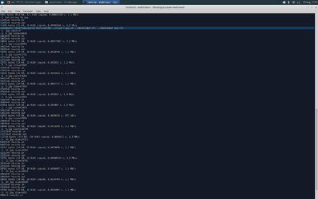

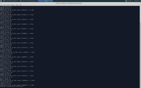

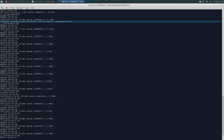

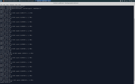

Hat alles geklappt? Das ueberpruefen wir, indem wir unser neues param.lfs entpacken, wie oben schon, nur das wir diesmal eine andere Quelle haben (../mmcblk0p4-new.lfs anstatt ../mmcblk0p4.lfs).
Code:
../extract-jpg.sh ../mmcblk0p4-new.lfs
Schaut nach, ob eure Bootlogo jpg Dateien enthalten sind, wenn nicht, dann ist etwas schief gegangen (Dateien groesser als Original?)

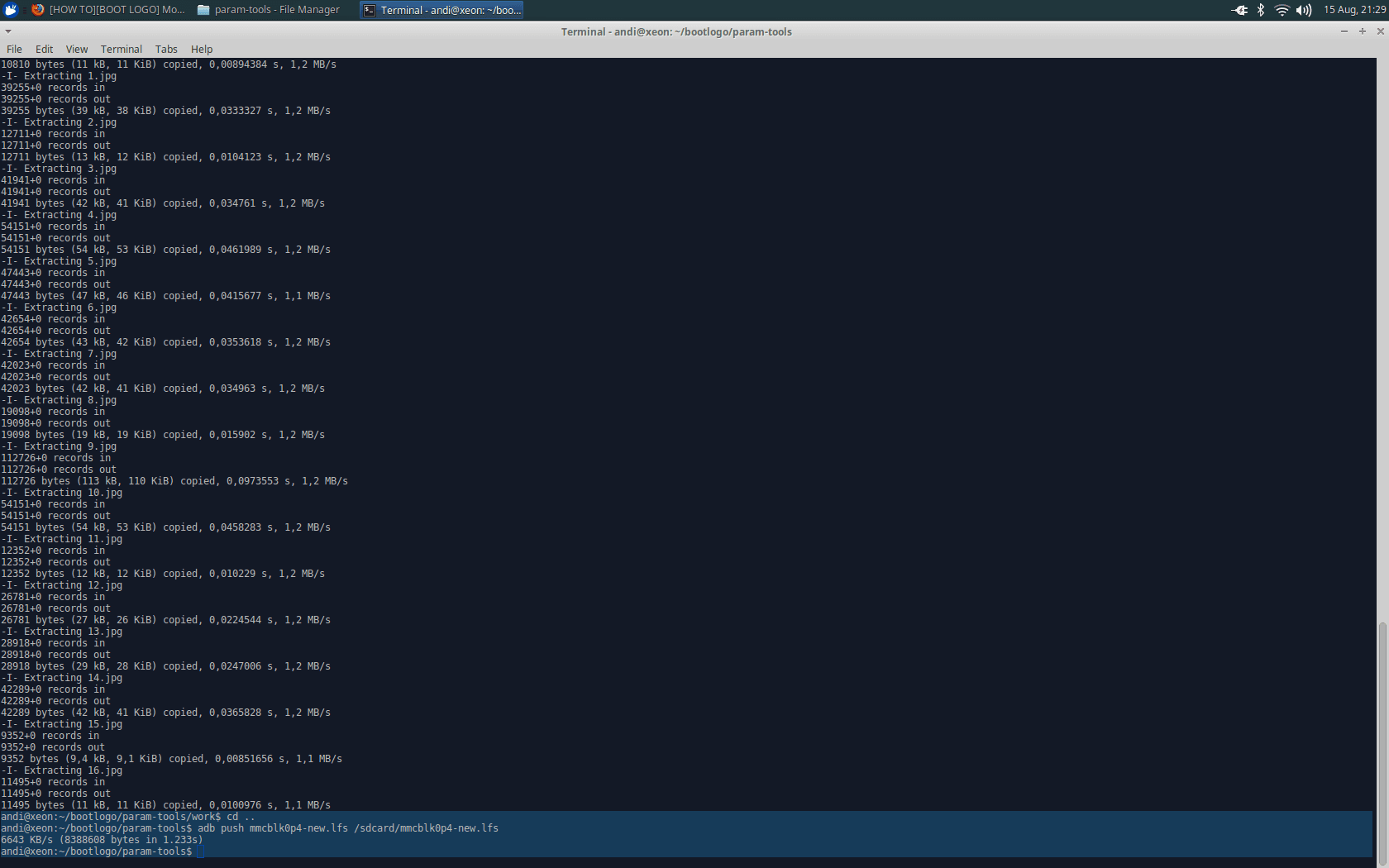

Sind diese da, dann koennt ihr nun die neue param.lfs auf die SD-Karte eures Geraetes schieben, oder aber auch per "adb push":
Code:
adb push mmcblk0p4-new.lfs /sdcard/mmcblk0p4-new.lfs
Mit dem Terminal Emulator oder per "adb shell" koennt ihr nun euer neues param.lfs auf euer Geraet (auf /dev/block/mmcblk0p4) einspielen, danach bitte ins Recovery booten, sonst kann es Probleme mit der USB-Verbindung geben!
Code:
su
cat /sdcard/mmcblk0p4-new.lfs > /dev/block/mmcblk0p4
reboot recovery

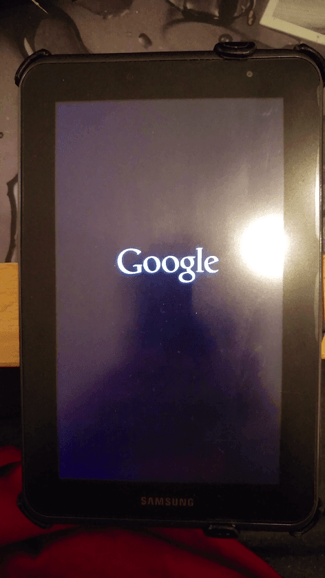

Herzlichen Glueckwunsch! Euer neues Bootlogo sollte euch nun beim Starten des Tabs begruessen!
