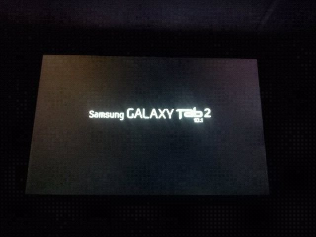

Wenn man das Tablet einachaltet kommt zuerst das hier...
Beim Samsung Galaxy S2 Gt-i9100 konnte man das durch ein Bild ändern. Ich würde das nun gerne auch beim TAB2 ändern.
Wie geht das beim Tab 2?

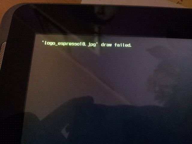

Habe versucht es wie beim SGS2 zu machen aber dann kommt die Meldung:
Hier das habe ich geflasht.

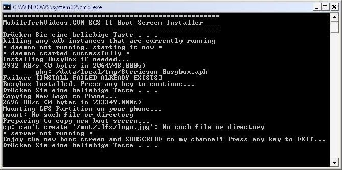

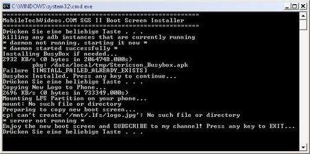

[doublepost=1471096955,1471091242][/doublepost]Wenn ich unter Windows versuche das Bild auf ds Tablet zu flashen kommt folgendes...

Das Gerät startet ja ohne weiters und ich kanns auch benutzen es kommt nur
die Fehlermeldung beim einschalten
Anschliesend kommt die gewohnte Animation. Bei mir eben eine ersetzte also
Custom Animation.
Das ist aber wieder OT :blushing:

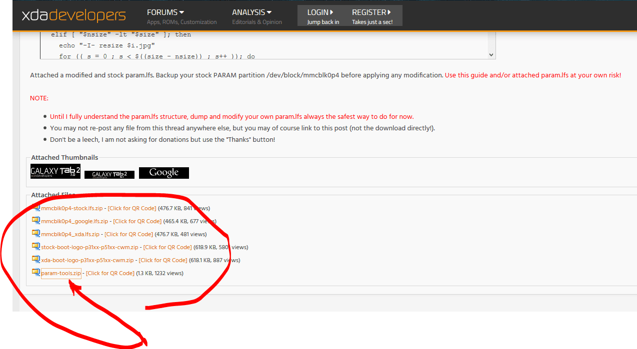

....vielleicht brauchst du param tools dafür?
Ich weiß es echt nicht .…mal warten bis jemand antwortet der sich da auskennt:scared:

Param.lfs ist dein backup was du gezogen hast in Punkt1 (mmcblk0p4 lfs).
A. Die png die du ersetzt darf nicht größer sein als die Original (soweit ich weiss).
B. Ggf. Hat das Bild ne andere nummer, welches du ersetzen musst (siehst du nach dem Entpacken der lfs).
C. Zum entpacken und neu packen sind die shell scripte.
Am besten nimmst du Linux, kannst du ja von USB Stick starten.
Reaktionen: netfreak und misterx31

Folg der Anleitung.
In der tools.zip ist ein script welches du ausführen musst.
