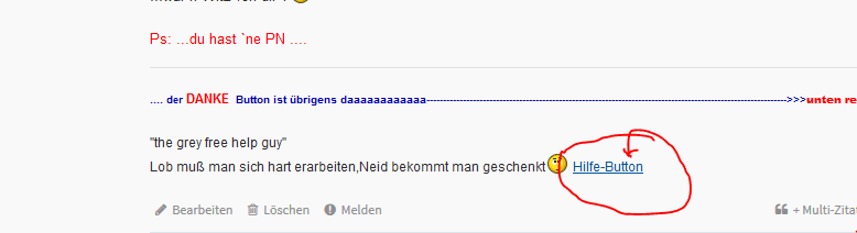

Flash doch mal `ne Customrom ...vorher Fullwipe ... oder drück den Hilfe-Button (daaa unten) , dann machen wir`s mal richtig :scared:

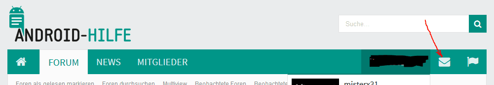

Ps: ...du hast `ne PN ....

Hilfe Knopf noch nicht gefunden. Mach aber jetzt erstmal Pause.
