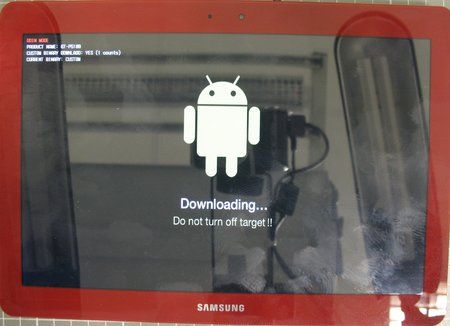

Das Tab war schon in der Reparatur, kam aber mit einem KV von über 200€ zurück, weil die Platine ersetzt werden muss. Nach einem Anruf bei der Firma W-Support wurde mir erklärt das die Platine getauscht werden muss weil ich auf dem Tab CM 10.1 (Stable!) Installiert habe. Nach der Frage ob das Gerät dort geladen werden konnte meinte die Dame das mein Ladekabel defekt ist und ich mir ein neues kaufen solle. Nach einem kurzen einkauf (Original Ladekabel von Samsung) musste ich leider Feststellen dass das Gerät immernoch nicht geladen wurde.

In den Anhang packe ich ein Bild was von W-Support gemacht wurde mit dem schönen Titel "Picture of Claim" :D

Guten Morgen,
die Platine muss getauscht werden, da sie offensichtlich defekt ist. Die wurde aufgrund der Softwaremodifikation, die zu einem Garantieausschluss führte, eine kostenpflichtige Reparatur angeboten. Das Bild zeigt halt die Softwaremodifikation ;)
