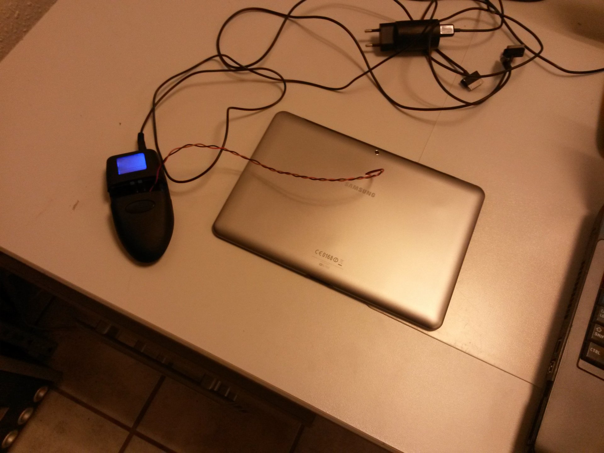

So, ich wollte nochmal ein kurzes feedback zu meinem tab bringen...

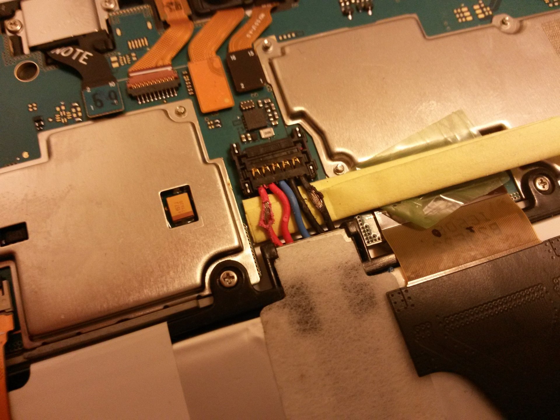

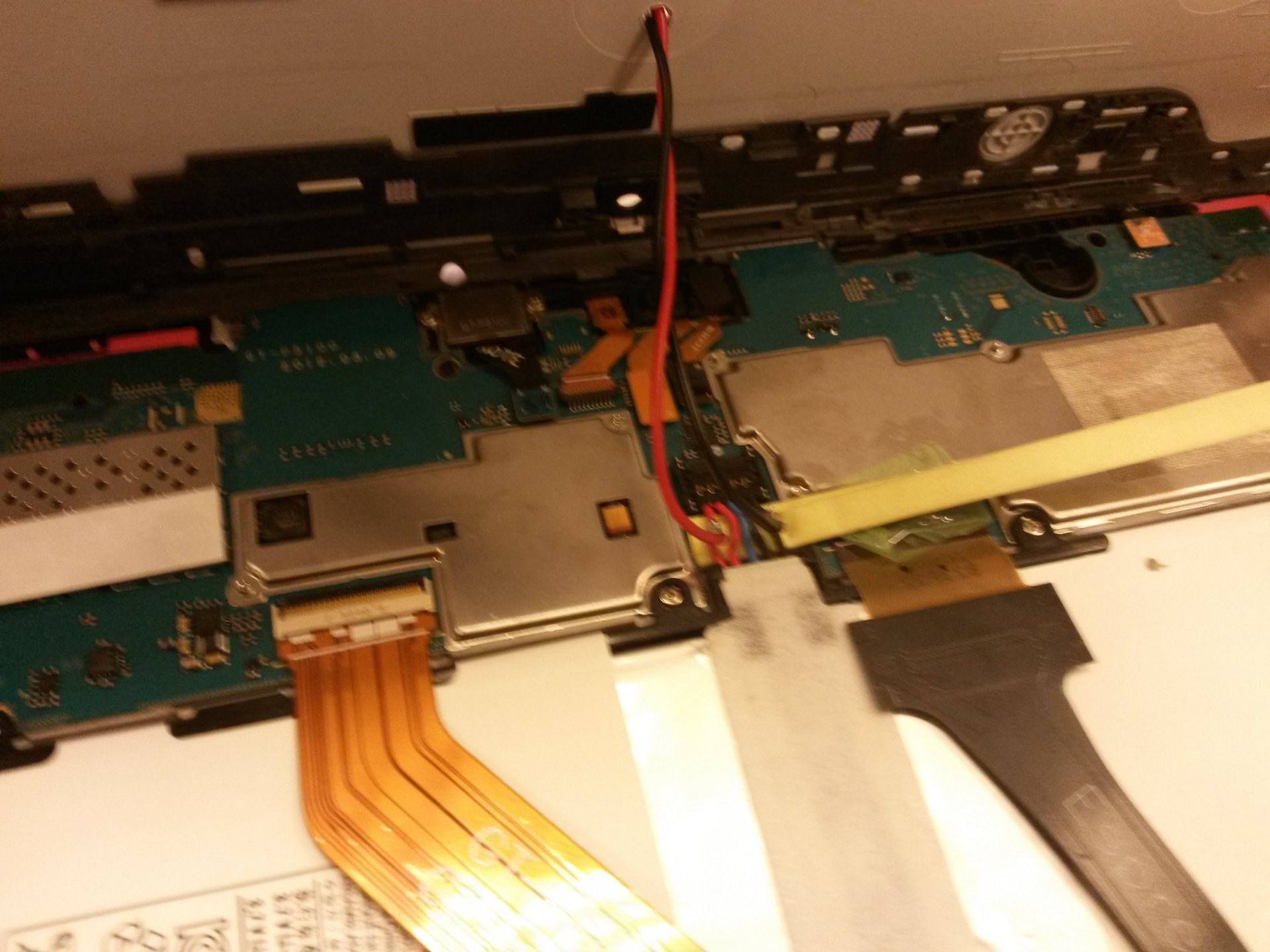

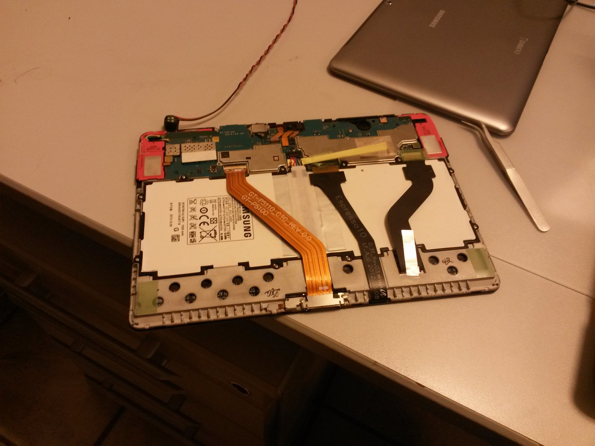

Nachdem der Tausch des Akkus und der Usb-Buchse nichts gebracht haben, gehe ich davon aus, das der Fehler tiefer liegt, sprich - logicboard defekt.

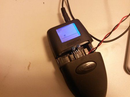

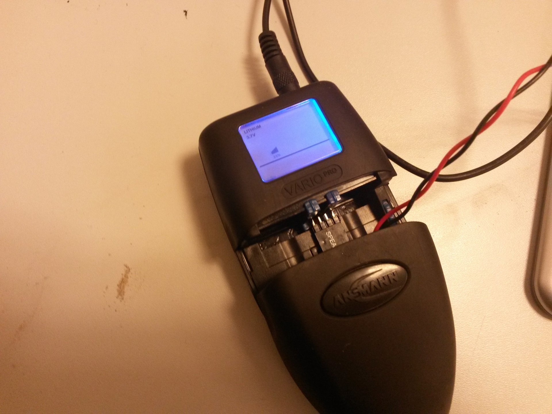

Die alternative wäre jetzt gewesen - gerät wegschmeissen, daher habe ich mich jetzt für eine pfuschmethode entschieden, die aber bisher funktioniert :
Ich habe einfach stumpf zwei Kabel direkt an den Akku gelötet, nach aussen geführt und lade das Teil jetzt so mit meinem Universal-Ladegerät...
Kleiner Nachteil : das funktioniert nur wenn das Gerät aus ist, wahrscheinlich, weil das Board sonst ein "backfire" gibt, und dem ladegerät vorgaukelt der Akku wäre voll.
