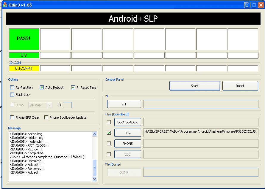

jetzt habe ich nach dieser Anleitung
Flash guide for p3100 Please !
mit 0din das firmware 4.0.4. über die Version 4.1.1. geflasht auf meinen GT-P3100.
Wie kann ich nun feststellen, ob sich etwas verändert hat. Apps sind noch da. An der Geräteinfos hat sich nichts geändert.
Akkuverbrauch Medien (Aufwachen) schaltet sich auch von selbst nicht ab.
Was habe ich falsch gemacht??? Debugging hatte beim 2. Versuch vorher angeschaltet.
Muss ich da vorher noch was löschen, wipen?

Na ja, wenn unter Android-Version noch 4.0.4 steht hast du etwas falsch gemacht. Hast du die 3g Version oder Wifi Only? Dann brauchst du nämlich eine Anleitung für das P3110 und nicht P3100.

Laut Deinem Screenshot hat alles geklappt,
aber es wird immer noch Android- Version 4.1.1
unter Geräteinfos angezeigt.(?)
Normal ist jetzt ein factory reset und ein cache wipe im
Stock Recovery fällig. Dann sind aber Deine Apps, Einstellungen und
Daten weg. Wenn Du die sichern willst, musst Du erst rooten und Titanium
Backup installieren oder ein clockworkmod (cwm). Mit cwm hättest Du ein erweitertes
Recovery, in dem Du ein Nandroid Backup machen kannst. Das ist wie ein Schnappschuss,
Du kannst System und Daten 1:1 wieder herstellen.

Ich habe gemacht Power on und Volume+ gleichzeitig. Dann wipe factory reset ausgewählt. Wie das durch war, habe ich reboot ausgewählt.
Meintest Du das so?
Ergebnis ist jeden Falles obiger screenshot.
Kann es sein, dass ein downgrade doch nicht geht.
Danke
Gibt es im Stock Recovery neben "data wipe/ factory reset" auch die Option
"wipe cache partition"? Wenn ja, beide ausführen, in den Download Modus booten, Odin am PC als Administrator starten, mit Tab verbinden und die Firmware flashen ohne Häkchen bei Re-Partition, wenn fertig und gut wie auf Deinem Screenshot, neustarten.
Ach , und sicherheitshalber: Hast Du die Datei mit 755 Mb heruntergeladen und entpackt (.md5)? Die OTA (288 Mb) geht nicht.
Achte darauf, dass Kies komplett deaktiviert ist bein flashen mit Odin. Keine Kies- Dienste im Hintergrund, kein Kies Air. In Windows mit dem Task- Manager
prüfen unter "Prozesse"!
erledigt
Du meinst sicher als windows administrator, ja
erledigt, aber in der 3. Zeile ganz oben stand etwas mit download und no
Heruntergeladen P3100XXCLJ3_P3100OXACLJ3_DBT.zip Hier ist noch eine SS_DL.dll mit drin. Hat die etwas zu bedeuten?
Kies vorher deinstalliert und neustart windows
Ergebnis, leider wie vorher Android 4.1.1. Firmware müsste aber 4.0.1 sein

Ich habe von CM 10.1 kommend die Android 4.04 Stock- Firmware von sammobile mit Odin
geflasht. Ging ohne Probleme.
Einfach die .zip- Datei (755 Mb) einmal auf dem PC entpackt, Tab ins Recovery gebootet, datawipe/ factory reset und wipe cache partition durchgeführt, neu gestartet und in den Download- Modus gebootet. Am PC alle Kies Dienste beendet und Odin als Administrator gestartet. Tab mit dem PC verbunden, Firmware geflasht, fertig. Erster Start hat etwas länger gedauert, danach war das Tab wie aus dem Laden.
Im Moment kann ich den Fehler nicht erkennen, bleibt die Meldung mit dem Download. Warst Du online beim Start vom Odin? Der lädt beim ersten Start noch einen Treiber, um eine serielle Schnittstelle zu emulieren.

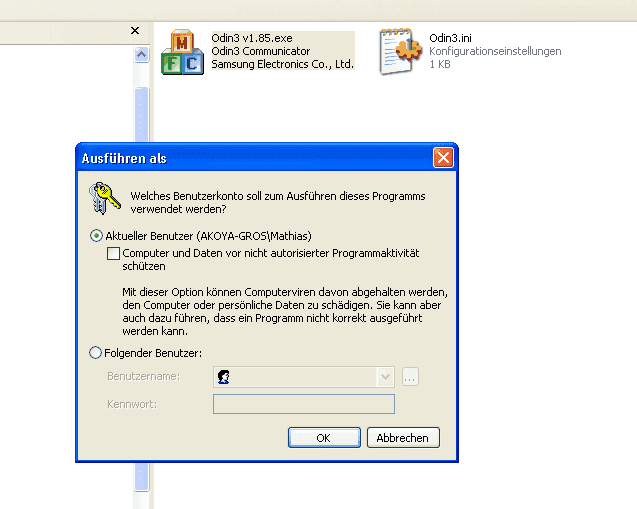

Was meinst Du mit Odin als administrator?
Ich habe xp im administrator modus laufen, immer online über Lan. Odin installiert sich nicht. Ist eine .exe die ich starte. In dem Verzeinis aus dem ich odin starte ist eine Datei Odin3.ini. Die entpackte sich aber gleich nachdem Download mit.
Danke
ich weiß, es wird aber Adminrechte brauchen, für seine ganzen Aktionen, zumindest unter Vista/7/8
My meint, dass du dfie odin.exe mit einem Rechtsklick öffnen sollst. in dem dann erscheinenden Menü auf "als Administrator öffnen" klicken. Dieser Vorgang hat nicht viel mit den Adminrechten unter XP zu tun, sondern du öffnest die exe dann explizit als Admin.
So sieht es aus :) Wenn Du dein Tab dann noch in den Download Modus gebootet hast uns die wipes ausgeführt hast, muß das funktionieren

Leider erscheint nur als aktueller Benutzer öffnen und ein Haken für Computer und Daten vor nich autorisierter Programmaktivität schützen. Haken rein, ist voreingestellt. Beim screenshot gerade entfernt.
