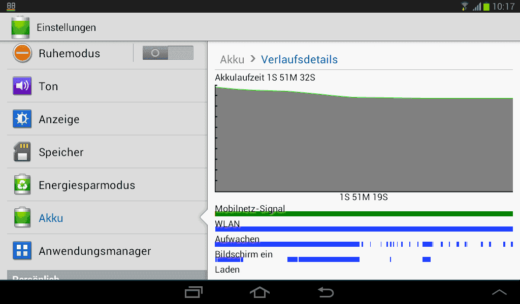

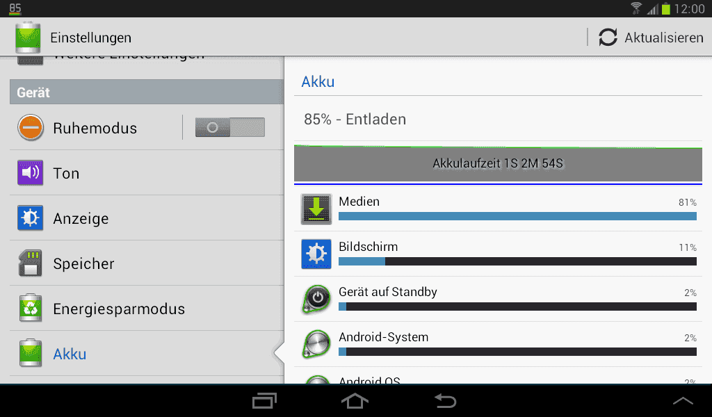

habe immer noch das Problem mit Akkuverbrauch Medien, nach dem update auf JB. Problem: Dauerhaftes Aufwachen. Unten 1. Bild
Vor dem update keine Probleme.
Schon gemacht:
neue Speicherkarte
Werkreset mehrmals
zu Amazon eingeschickt und dort Softwareupdate, Abgleich
Wenn man medien stoppt hört es mit dem dauerhaften aufwachen auf. Am zuverlässigsten ist Medienspeicher deaktivieren, aber dann gehen die Benachrichtigungstöne nicht mehr. unten 2. Bild
Hat jemand eine Idee.

Ja- Nutze die Suchfunktion. Sorry, aber alleine in diesem Forum ergibt "mediaserver" einige gute Treffer, von Google noch viel mehr ;)
Gesendet von meinem MB526 mit Tapatalk 2
Da hast Du sicher recht. Ich habe mir auch schon einen Wolf gesucht. Aber zu meinem Problem aufgetreten nach update und 100% aufwachen, habe ich nichts passendes gefunden. Insoweit wäre ein konkreter Tip nett:sad:
Bin gerade unterwegs, aber Dein Problem wird sich nur über Ausschlussverfahren lösen lassen. Meine Vermutung wäre, das der mediaserver sich beim scannen des internen Speichers fest fährt. Extern und Rom hast Du ja schon ausgeschlossen.
Problematisch ist halt, dass es auch auftritt direkt nach einem Werksresett. Von daher kann ich noch nicht einmal versuchen Apps als Verursacher auszumachen
Daher meine Vermutung :)
Ist die interne SD komplett gelöscht worden? Und: ist rooten eine Option für Dich?
