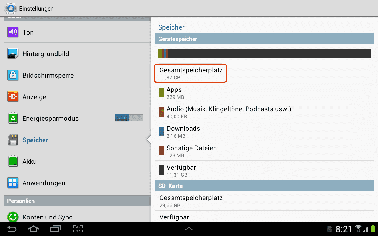

Hurra! ich habe meinen Speicher wieder!
Mit meinem Nandroid-Backup des (bereits gerooteten) Original-ROMs habe ich den Urzustand wiederbekommen.
Meinen allerbesten Dank an alle, die sich mit meinem Problem befasst haben, insbesondere aber an frank_m, von dem ich eine Menge Neues profitieren durfte.
HH

Hi @Hans R. Hönig,
na da gratuliere ich aber mal brav, Schwein und Glück gehabt ... :thumbsup::thumbsup:
Also war es doch die Partitionierung. Gut zu wissen, dass CM9 da was durcheinander bringt. Vielleicht sollte man die Entwickler des P5100 CM9 Images noch mal darauf aufmerksam machen. Ich hab das Gefühl, die haben ein existierendes CM9 als Vorlage genommen (S2 oder Note) und sind von da aus losgelaufen - und deshalb sind anschließend die Partitionen so, wie im S2 oder Note (= 2 GB Datenpartition). Das muss ja nicht unbedingt sein.
