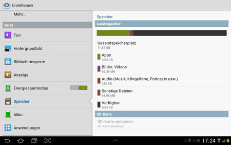

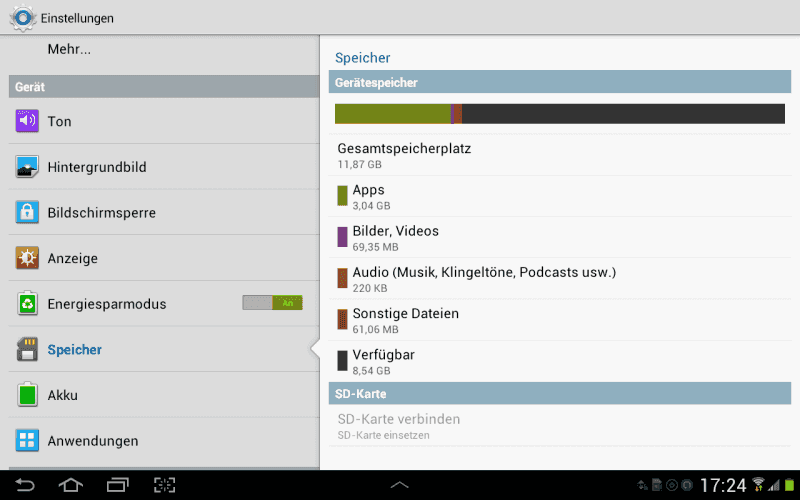

Dann bin ich gespannt auf Screenshots von dieser Seite, sowohl von dir als auch von Hans R. Hönig.
Hi @frank_m,
Dein Wunsch ist mir Befehl .... :thumbup:

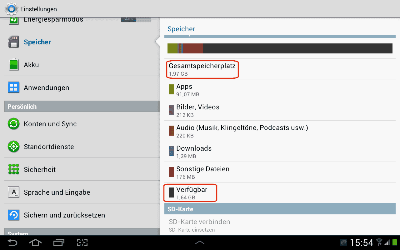

Nun, denn...
(Ext. SD-Karte entfernt)
Ein Defekt ist das nicht, aber es sieht mir schwer danach aus, als hättest du dein Tab mal mit einer falschen PIT Datei geflasht.
Was genau hast du geflasht, als du von CM9 zurückgekommen bist?

Du hast nach CM9 keine dreiteilige Firmware mit PIT und Repart geflasht? Das ist nicht gut.
Die Cyanogen Mods verändern zuweilen die Partitionierung für ihre Belange. Rückgängig kann man das nur machen, indem man eine Low Level Firmware (dreiteilig) mit PIT und Repart flasht. Ich vermute, die CM9 Partitionierung geistert noch bei dir im System herum.
Ein Defekt kann in der von dir geschilderten Weise nicht auftreten. Der Controller meldet nicht einfach weniger Speicher. Wenn der Flash defekt ist, gibt es Schreib- oder Lesefehler, aber die angezeigte Größe bleibt gleich.
